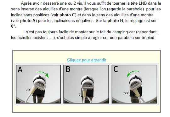

Si le réglage initial est sur 0° ou sur + 10° ou autre, le changement n'aura pas lieu au même endroit.
+ 10° si on voyage en Europe, + 5° si l'on voyage en France, 0° aussi pour la France et le sud ouest de l'Europe ... à vous de choisir avant de partir pour une balade. Voir aussi : Réglage du LNB pour Eutelsat 5°W à l'aide du manchon de protection

Une première chose, tu regardes bien le manchon de ton LNB. Si il est perpendiculaire, tu es normalement sur O° mais le réglage peut être différent.
Tu peux avec un feutre indiqué le repère actuel. Tu pourras ainsi tes arrières.
JMMAXOU a écrit:Faut il le faire en étant a la maison ?
Oui, je pense car tu auras facilement un échelle et un tournevis à ta disposition.
JMMAXOU a écrit: je ne sais pas comment il est regler en degré soit 0 ou 5
C’est en t’approchant que tu verras si il est gradué ou pas. Normalement, il y a des petits traits qui correspondent à 5° entre deux (les spécialistes Marceljack et Kiki37 me corrigeront si je me trompe).
Tu peux nous dire ou nous faire une photo du réglage actuel.
Je pense que tu vas desserrer les vis et tourner le LNB d’un ou deux traits dans le sens positil si il est sur 0°.
JMMAXOU a écrit: mais je ne vais pas savoir si le résultat est bon étant donné que la réception est OK
Tu regarderas la télé sur les chaînes à problèmes et tu verras … si tu les as encore bien. Si tu as fait une gaffe, tu peux revenir à ton repère au feutre.
JMMAXOU a écrit: y a t il des graduations en ° sur le support pour information
Tu as des yeux et tu les verras et si il n’ y en a pas … on avisera.
JMMAXOU a écrit: (ou peut on le faire de suite ) ou le faire aux endroit critiques
C’est possible mais pourquoi pas maintenant alors que tu as une échelle et un tournevis.
Au pire, si tu le dérègles, tu sais où est le problème, tu sais ce qu’il faut faire. 5° ou 10° c’est beaucoup mais c’et peu quand tu le bouges. Le tour du LNB c’est 360° mais seulement quelques degrés sont tracés.
