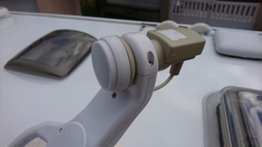

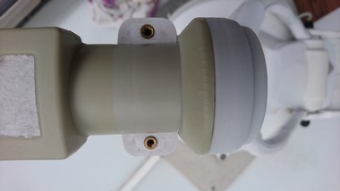

Messagepar JMMAXOU » 18 Nov 2022 13:05
Bonjour a tous
ce matin as de pluie alors je suis monté sur le CC
j'en ai profité pour nettoyer la parabole bien quelle n'etait pas sale
Vu 732 fois
et j'ai deposer la fixation du PUB voila ce que j'ai
Vu 732 fois
je suppose qu' il est a 0
Vu 731 fois
que faire maintenant ??
Bonne journée a vous tous
JMMAXOU
Messages: 585
Localisation: Bourgogne Nord
Re: Tv camping car pixelise
Messagepar marceljack » 18 Nov 2022 14:52
JMMAXOU a écrit: que faire maintenant ??
Rien si tu n'es pas sur place là où tu avais des problèmes, sauf éventuellement si tu nous dis où tu avais des problèmes afin de connaître le skew théorique à cet endroit.
Si la valeur à cet endroit est assez différente de 0°, tu pourrais appliquer une correction.

Messagepar JMMAXOU » 18 Nov 2022 14:54
j'étais dans le sud vers le castelet
faut il le mettre sur 5 et non le 0

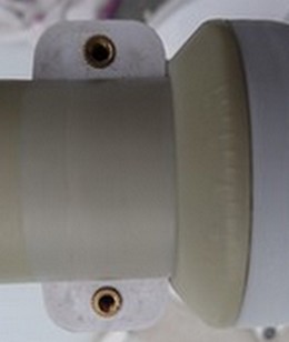

Messagepar Tiburce 44 » 18 Nov 2022 15:10
Au Castellet c'est 11° en gros ... c'est pas une grosse différence. Si tu es certain d'être sur 0°, tu peux le mettre sur +10° ou + 5° (1 ou 2 traits et tu fais un essai télé. Pour le sens + jette un coup d'œil à mes 3 photos.
As-tu fais un repère si besoin de revenir en arrière ?
Cdlt
MT

Messagepar JMMAXOU » 18 Nov 2022 15:21
oui j'ai fait un repère
il faut faire +
Vu 702 fois
