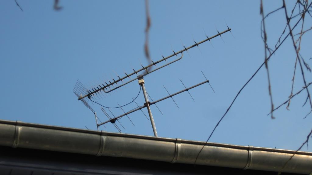

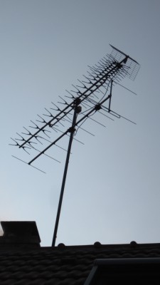

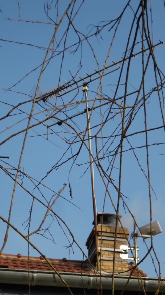

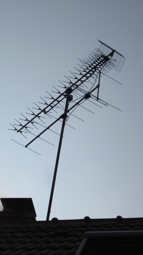

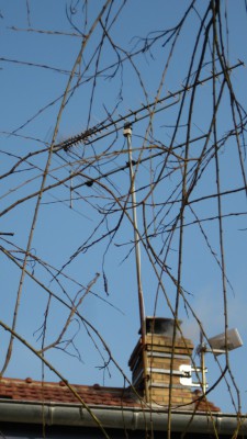

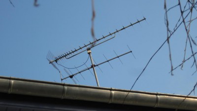

Concernant la demande de Julien de voir mon antenne de toit, la voici. Ne sachant pas ce que tu cherches à voir j'ai pris 3 angles différents... Je ne sais pas si cela t'apprends quelque chose?
Merci!
Gyom

Messagepar julien74 » 30 Mar 2013 01:37
Bonsoir ,
Superbes les photos , merci :D
Reçois-tu des chaînes allemandes sur ton décodeur Neovia?
Je crois que ton antenne satellite plate ne capte que les chaînes satellite en polarisation Verticale , or je crois que les mises à jour sont diffusées sur la fréquence 12603 qui est en polarisation Horizontale , c'est peut être pour ça que tu n'as pas la mise à jour...
Où se trouve le répartiteur?
Où se trouve ton ampli? C'est un ampli ou un pré-ampli?

Messagepar Anonymous » 30 Mar 2013 03:48
gyom a écrit:
Tu as combien d'antenne râteau sur le mât?
une seule
Vers quel émetteur est pointé l'antenne râteau?
Aucune idée, je ne capte plus rien depuis le passage à la TNT
Tu a 2 antennes sur ton mat.
Elles sont probablement orientées sur la Tour Eiffel.
Sans ampli si cette installation alimentait 2 prises il n'y a aucune raison que cela ne marche pas
en TNT.

gyom a écrit:Concernant la demande de Julien de voir mon antenne de toit, la voici. Ne sachant pas ce que tu cherches à voir j'ai pris 3 angles différents... Je ne sais pas si cela t'apprends quelque chose? Merci!
Gyom
Si tu as un récepteur TNT, as-tu essayé ce que donnait la réception sur cette antenne :?:

Messagepar gyom » 30 Mar 2013 09:24
Trop fort Julien, j'ai retrouvé la notice et la polarisation est en effet verticale. J'avais depuis longtemps envie de mettre une parabole classique à la place de cette antenne plate, le moment est donc venu de passer à l'action. Que dois-je prendre comme antenne? N'importe quelle antenne peut-elle être compatible avec mon décodeur? Quelle taille prendre?
Je suppose que tu parles de mon antenne hertzienne. La réponse est "aucune idée". J'ai achet é la maison comme ça, il doit être planqué quelque part entre les murs et l'isolant car je ne l'ai jamais vu (et j'ai fait un paquet de travaux...)

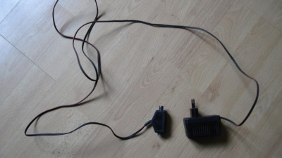

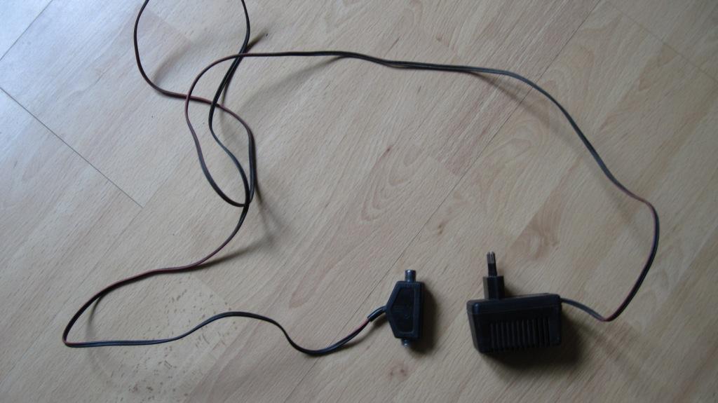

Alors ce que j'appelle "ampli" était là quand j'ai acheté la maison, le voici en photo:
:oops: ok, désolé
En fait avant le passage à la TNT, je ne captais les chaines que grâce à l'ampli en photo et que sur une seule des 2 prises, je n'ai jamais réussi à faire fonctionner l'autre (mais elle est dans ma chambre et comme je ne veux pas de télé dans cette pièce, ça ne m'a jamais dérangé)
