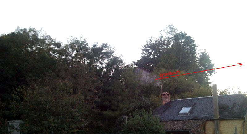

Sur la photo "émetteurs" de mon 1er message, Bergerac se situe derrière la cabane en bois au dessus de la maison, c'est à dire que 5m derrière l'antenne, j'ai un talus à la verticale de 20m de haut+arbres, à l'occasion j'essayerais de pointer sur le talus un peu vers le ciel mais je doute de trouver quoi que ce soit, il fait partie des émetteurs invisibles, d'ailleurs pas proposé par le site TDF.

Messagepar nono 63 » 07 Oct 2009 10:13
En effet , ta maison semble etre dans un trou par rapport à la colline qu'on aperçoit derrière sur ta photo.
Cette colline peut aussi faire un effet de réflecteur sur ton antenne pour les ondes qui viennent du N-E.
De plus ton antenne de marque Fuba (allemand, pas mauvais mais assez fragile à manipuler) est surement à groupe de canaux donc pas large bande , donc elle bride certains multiplex.
Si à l'origine tu recevais le Mt Bessou en analogique , elle est prévue pour les canaux >à39 et <à 55.
