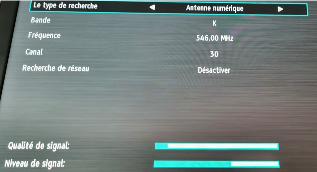

Messagepar cedric76890 » 07 Juil 2021 17:43
Photo r30.
Screenshot_20210707-174206_Gallery.jpg -->
R30

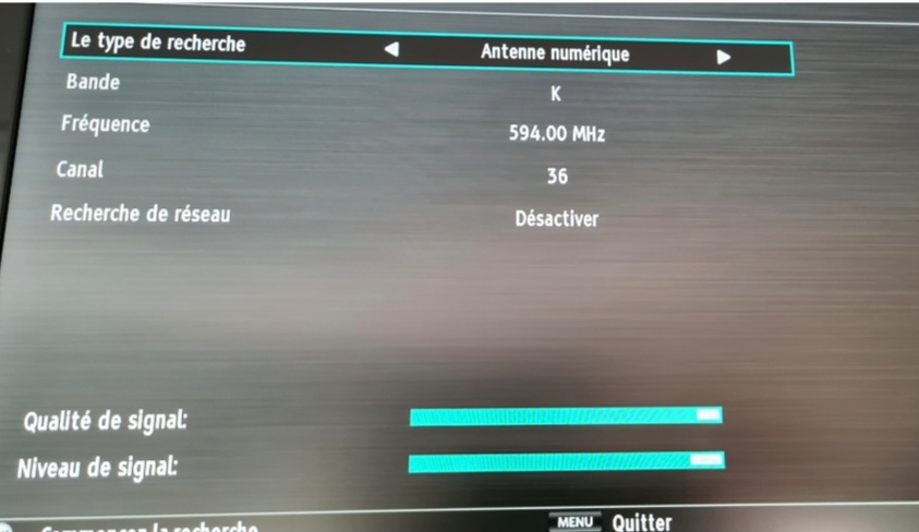

Messagepar cedric76890 » 07 Juil 2021 17:46
R37
Screenshot_20210707-174420_Gallery.jpg -->
R37

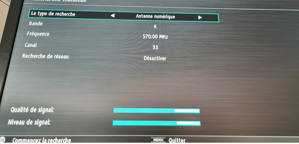

Messagepar cedric76890 » 07 Juil 2021 17:48
R33
Screenshot_20210707-174651_Gallery.jpg -->
R33

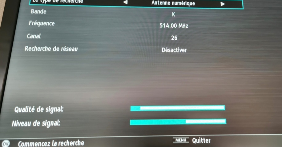

Messagepar cedric76890 » 07 Juil 2021 17:50
R26
Screenshot_20210707-175000_Gallery.jpg -->
R26

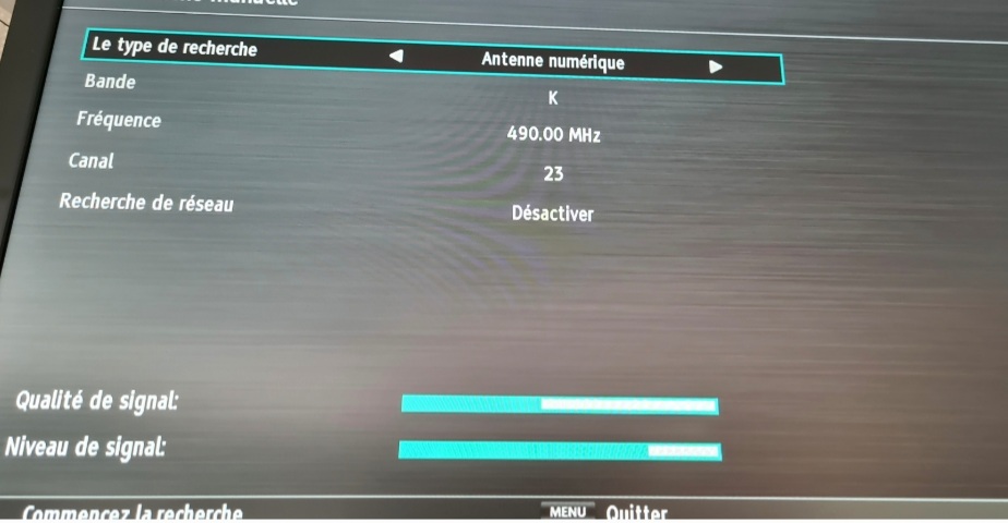

Messagepar cedric76890 » 07 Juil 2021 17:52
R23
Screenshot_20210707-175151_Gallery.jpg -->
R23

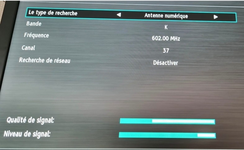

Messagepar cedric76890 » 07 Juil 2021 17:57
R36
Screenshot_20210707-175711_Gallery.jpg -->
R36
