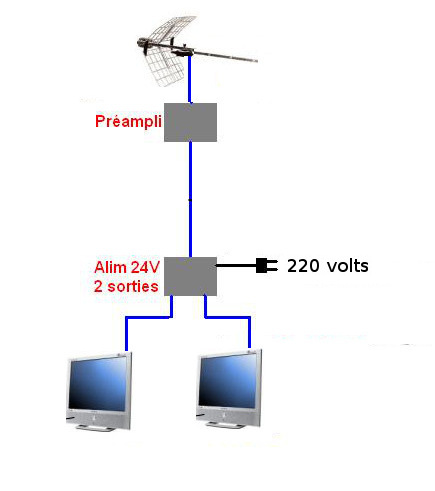

lorsque j'ai installé l'antenne dans les combles mon signal sur toutes les chaines était entre 80 et 85% je ne pouvait pas obtenir mieux dans les combles (comme je l'avais dit faute de moyen et de temps je l'ai installé dans les combles pour le moment.... mais ce qui est etrange cette perte de signal lorsque j'allume le deuxieme televiseur ne se fait que sur R6.. bref j'essaierais de pofinner cela quand j'en aurais plus le temps .... pour ce qui est de mon branchement alors je vais essayer de m'expliquer:
l'antenne---> un preampli reglable de 36db (enfin je suppose que c'est le preampli car je branche l'antenne dessus, et ensuite de ce préampli je vais sur une sorte de repartiteur amplificateur qui lui se branche sur une prise)---> ampli une entrée deux sortie--> cable de 5m environs pour le 1° televiseur et cable de 5 m pour le second televiseur....

Ton installation ressemble a ce schéma

oui mon installation ressemble exactement a cela bernard7715
@ julien74: bonjour,mon pré ampli se trouve effectivement dans le grenier (avec un câble d'environs 2m) pour le boitier 24v lui est dans la mezzanine.

thivame a écrit:ce qui me trouble c'est que la TV 2 (LCD) lorsqu'elle est allumée c'est la TV 1 (plasma) qui perd tout le signal....
en effet ça ce n'est pas normal du tout, si tu as bien un départ séparé sur chaque sortie indépendante de l'alim 24v
chaque TV doit rester indépendant l'un de l'autre
ou bien c'est un TV qui brouille l'antenne et que le câble antenne est très mal blindé
es ce du 17vatc ?

a l'origine, mon cable était parout du EN 50 117-5 17 VATC/PH 1.13/4.85 CLASSE A 3GHZ 10/49 mais j'ai changé le cable qui va au plasma par du 19 VATC mais que ce soit du 19 ou du 17 j'avais les meme symptome ( mes conectique de "rallonge" prise tv sont des "plaqué oré ...je vais remonter dans les combles faire une verif de cable pour voir si j'en ai pas un qui est entamé par une coupure...
Mais si j'ai un problème de blindage, comme les deux sortie sont normalement indépendante le probleme serait sur la ligne antenne-->préampli--> répartiteur??
