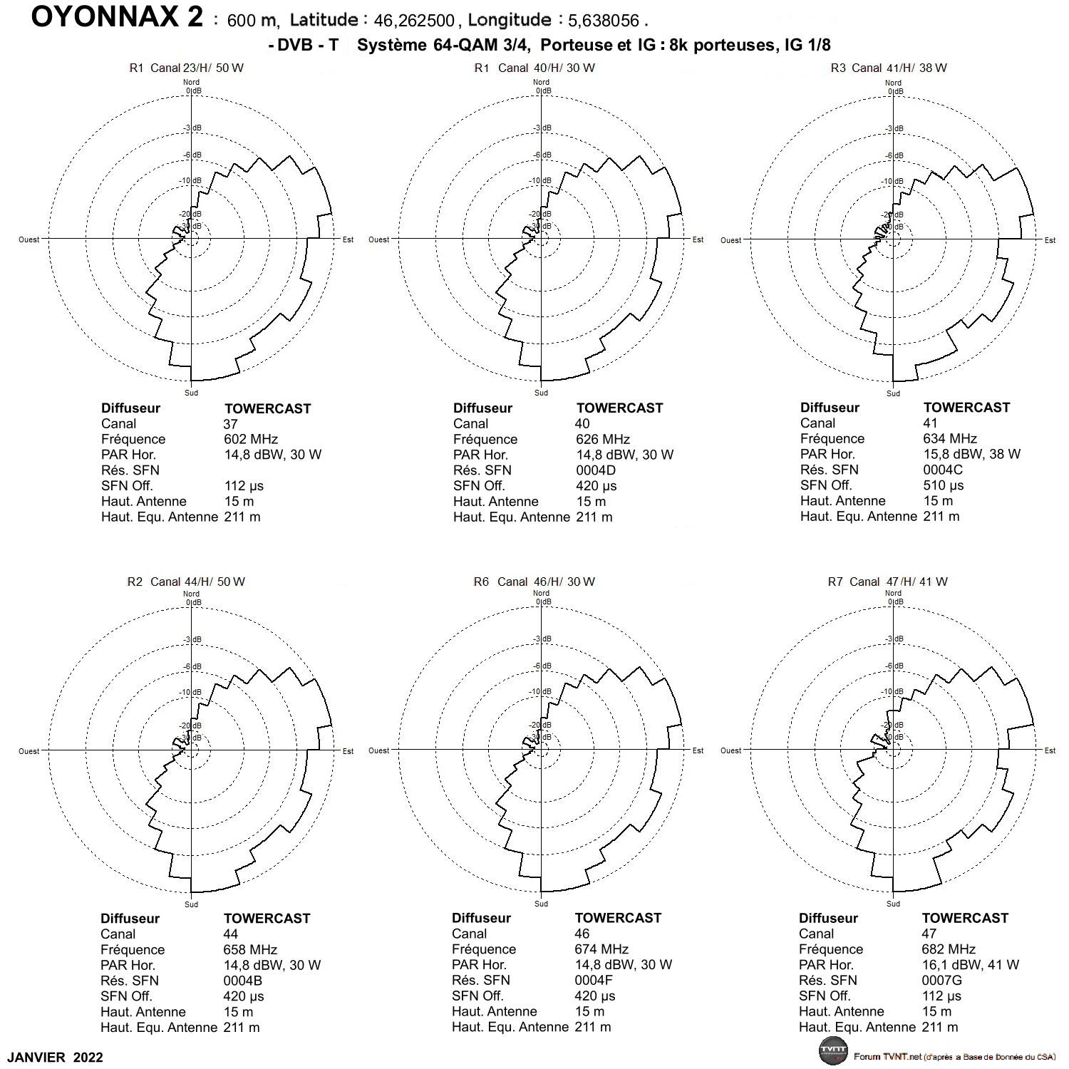

Je me réfère simplement aux détails des caractéristiques techniques de l'émetteur, tels qu'ils figurent en première page dans le description de l'émetteur (données issues de la Base de l'ARCOM, donc avec tous les mux sur le pylône TOWERCAST) :
Dans ce tableau on voit que le pylône TOWERCAST se trouve à une altitude de 600m. et que toutes les antennes d'émission sont à une hauteur de 15m. sur ce pylône.
Donc l'altitude des antennes sur le pylône TOWERCAST est de 615m. alors que dans la décision du CSA l'antenne se trouve à une altitude de 688m.
Ça confirmerait bien que le R1 se trouve bien maintenant sur le pylône TDF et que le site MaTNT n'est pas à jour.
Bonjour .
Pour information le diffusion du R1 est passé chez TDF depuis janvier 2024 .
Le diffuseur actuel utilise utilise la réception de l'émetteur de Siège (Oyonnax 1 ) alors que l'ancien diffuseur TWC utilisait comme réception pour réémettre l'émetteur de GEX C 45 . ( réception fiable rendue possible avec un filtre sélectif pour s'affranchir des canaux C44 et C46 présents )
