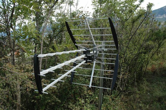

Messagepar dcy130 » 12 Sep 2008 17:01
je suis nouveau sur ce forum :wink:
Je viens d'installer mon decodeur TNT ( DVico HDTV 530 ).
Aprés avoir scanné les chaines, il semble manquer France 2, 3.
En fait j'ai les canaux 22, 25 et 28 ( TF1, M6, Direct8, etc .. ) j'ai lu qu'il y avait aussi les canaux 51, 54 et 57, France 2 et 3 sont elles sur ces canaux ?
Ou alors, est ce que ces chaines sont dispo en ce moment sur la région.
( Emetteur du Mont Colombis )
je capte au alentour d'Embrun.
Pour info en analogique, je capte juste TF1, F2 et mal F3, pour le reste : rien ..
Merci d'avance pour votre aide.

Messagepar cricri » 13 Sep 2008 08:24
Oui, les chaines France 2, 3 sont sur le R1, donc le 57.
Il y a de fortes chances que votre antenne ne soit pas large bande, à vérifier, ou bien poster une photo de celle-ci.
- Modérateur des forums de TVNT.net -

Messagepar julien74 » 13 Sep 2008 13:27
Bonjour dcy130 ,
Tu habites en maison ou en immeuble?
Pour les 3 chaînes analogiques , tu les reçois sur les canaux suivants (TF1=canal 27 , FRANCE 2=canal 21 , FRANCE 3=canal 24)?
Regarde ici: www.tvnt.net/forum/viewtopic.php?p=149878#149878 , ton émetteur diffuse comme l'a dit Cricri le R1 (FRANCE TV) sur le canal 57 et le R3 (CANAL+ et TPS STAR) sur le canal 51. Le canal 54 sera utilisé dans l'avenir pour les chaînes TF1 HD , FRANCE 2 HD et M6 HD.
Donc comme l'a dit Cricri il se peut que celà vienne de ton antenne TV qui ne reçoit que les canaux de la bande UHF 4 (bande qui va du canal 21 au canal 37) mais pas les canaux de la bande UHF 5 (bande qui va du canal 38 au canal 69). ça pourrait expliquer que tu reçois que les chaînes diffusées en bande UHF 4: les 3 chaînes analogiques (canaux 21 , 24 , 27) et les 3 muxs TNT (R2 canal 25 , R4 canal 22 , R6 canal 28 ) mais que les chaînes sur la bande UHF 5: les muxs R1 et R3 ne sont pas reçus.
La solution , c'est de mettre à la place une antenne large bande UHF qui capte les canaux 21 à 69 (donc qui capte toute la bande UHF à savoir la bande UHF 4 et la bande UHF 5).
Messagepar dcy130 » 14 Sep 2008 12:14
Bonjour à tous :wink: ,
merci pour vos réponses :D
Je suis en maison, et j'ai une antenne rateau dans le jardin.
Je vais donc vérifier mon antenne.
voici une photo de mon antenne. comment savoir si elle est OK pour la TNT ?
Merci, A+
DCY130[/img]
