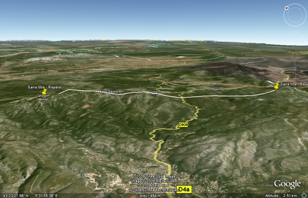

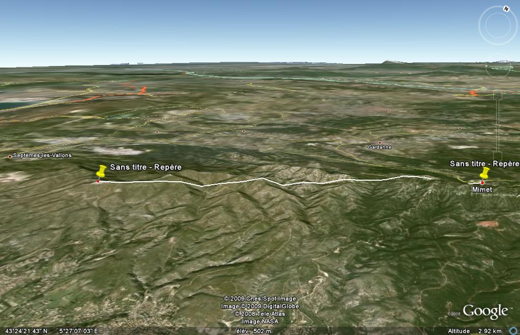

Bonsoir à tous.Je me suis amusé avec google earth à relier mimet avec, d'une part l'étoile, d'autre part l'émetteur de roquevaire.Le relief ne t'est vraiment pas favorable;Si l'antenne est dirigé vers le mont ventoux et que tu reçois bien l'analogique je ne vois pas pourquoi tu ne recevrais pas bien le numérique.C'est un peu un mystère à moins que l'émetteur que tu reçois ne soit pas équipé de la tnt (meyreuil?)Il faudrait vraiment connaitre l'orientation précise de ton antenne.Bon courage

ça m'a bien plus les photos, tellement qu'après avoir à la louche estimé mon orientation, je me suis aussi prété au jeu.
- Bon tout d'abord je pointe en effet plus ou moins vers le ventoux, difficile de vous donner une estimation fiable à 100% sans monter sur le toit, mais de toute évidence l'antenne pointe plus ou moins vers le Nord (un peu moins que plus).
En tout cas ça concorde avec l'azimut du Ventoux, et celui de meyreuil. De toute évidence entre mimet et le ventoux on trouve le ré émetteur de meyreuil (j'ai trouvé l'emplacement sur le site du CSA).
- Parallèlement j'ai essayé de capter TMC, Et bien l'image est de trop mauvaise état pour dire si c'est TMC, par contre le son est suffisamment clair pour distinguer France2.
