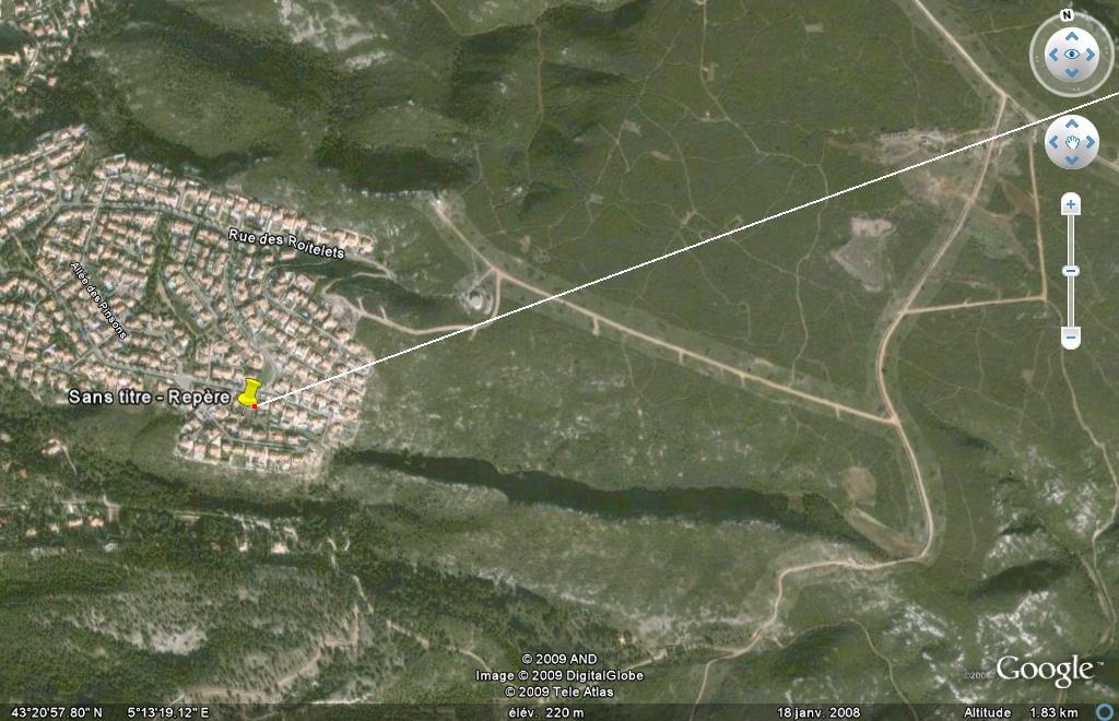

Grace à google earth tu peux t'amuser à repérer ta maison et tracer une ligne droite jusqu'à l'étoile .J'ai fait ça au pif,tu m'as parlé d'une vigie et d'un château d'eau.
Vu 2712 fois
.On peut légèrement pointé son antenne vers le ciel si un obstacle est un peu trop prés

Merci clamx pour ton complément de réponse.
J'ai affiné la vue sur Google et effectivement, cela semble bon.
Dès que j'aurai pu faire le hussard sur le toit, je te ferai part du résultat.
