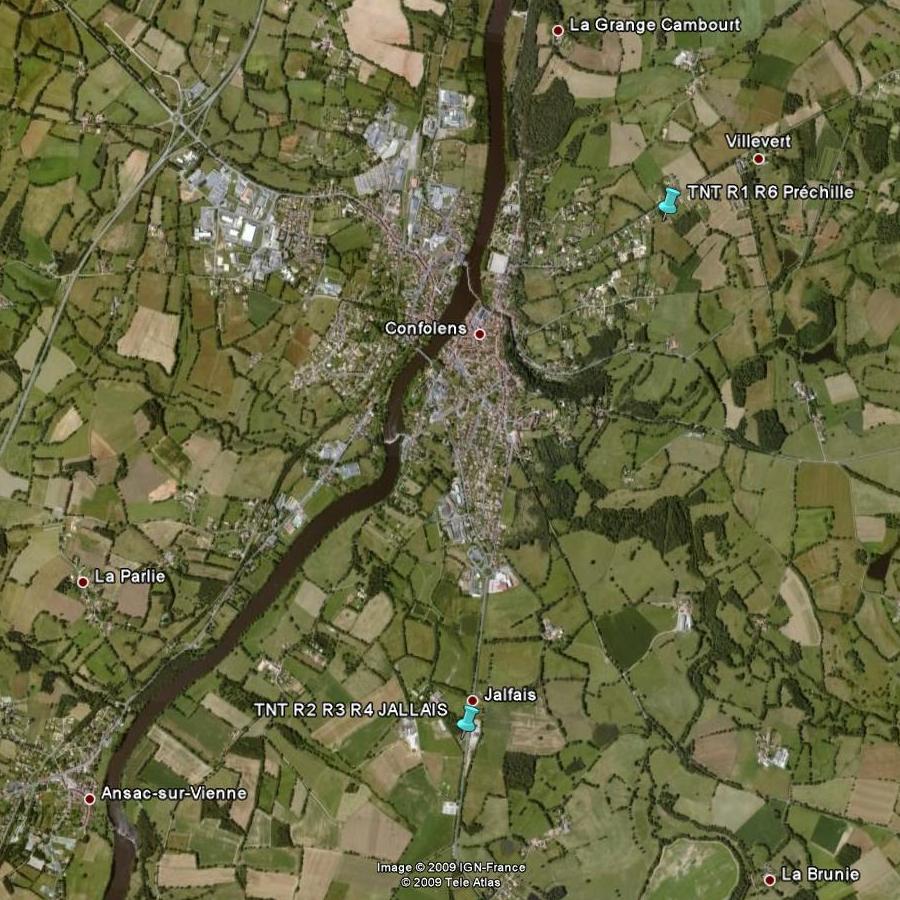

CONFOLENS infos
Bonsoir à tous,
Julien, pour répondre à ton courriel, je confirme qu'il est necessaire dans la majorité des cas, d'avoir deux antennes dédiées pour bien capter la Préchille TNT et Jallais TNT.
Ci-dessous, pour faciliter la compréhension globale, une photo de la situation locale de Confolens.
La photo est extraite de l'exellent outil Google Earth. Il permet, entre autres, de déterminer avec exactidude le pointage de nos antennes selon le lieu de notre domicile.
Pour anecdote, la Préchille et Jallais sont éloignés, à vol d'oiseau, de 2,81 Km.
Sur Préchille et Jallais (voir photos page 1 de ce sujet), les mux en reception sont récupérés de l'émetteur régional de Niort Maisonnay.

Messagepar RV.CONFOLENS » 15 Aoû 2009 22:46
Bonsoir à tous,
Un grand merci à Sepamac pour les précieux renseignements qu'il nous a communiqués, ainsi que pour la carte des environs de Confolens qui explique la situation.
