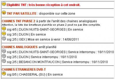

Messagepar mikimix » 02 Déc 2010 00:45
merci de votre avis, je suis à 19 km de l'émetteur sans obstacles apparents proches.
tnt test me confirme un bon signal :

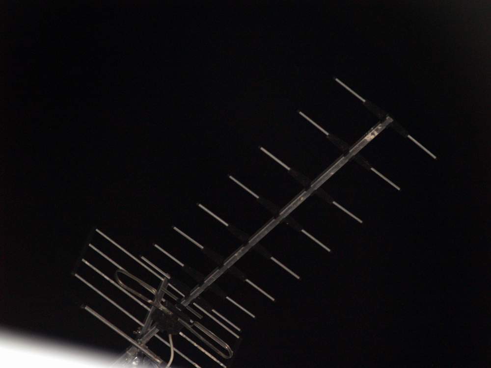

Messagepar mikimix » 02 Déc 2010 00:54
concernant mon antenne, j'ai pris de grands risques pour vous la photographier ce soir :
antenne.JPG -->

Re: [21 - Côte d'Or] Dijon Nuits-St-Georges, Dijon agglomération , Is-sur-Tille, Arnay-le-Duc
Messagepar mikimix » 02 Déc 2010 01:00
je ne sais pas ce qu'elle vaut, mais avec cette antenne et un répartiteur Sedea 212125 3 voies (7dB atténuation) je suis à 80% de qualité et 70% de niveau de signal...
Ca passe le plus souvent mais dans une soirée TV ca casse (perte de signal) au moins une fois par jour
je n'ose pas imaginer si je laisser le répartiteur 6 voies installé par mon antenniste.
j'ai bien envie de le faire revenir, mais je vais attendre que la neige s'en aille...
Messagepar julien74 » 02 Déc 2010 01:03
Tu as un BRICO DEPOT vers chez toi?
La vue vers Nuits est plutôt dégagée depuis chez toi?
