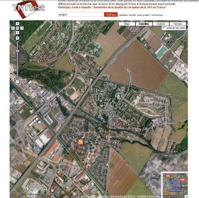

Messagepar mikimix » 02 Déc 2010 01:25
le répartiteur est dans le garage au niveau du tableau électrique, donc pas de problème.
je ne le trouve pas sur leur site web mais je suis près a y aller faire un tour
par contre je ne connais pas les positions exactes des deux autres émetteurs, de part leur nom, ils ne doivent pas être bien loin de Longvic ?
moi je ne suis pas loin de la zone industrielle :

Re: [21 - Côte d'Or] Dijon Nuits-St-Georges, Dijon agglomération , Is-sur-Tille, Arnay-le-Duc
Messagepar julien74 » 02 Déc 2010 01:32
Entre le garage et l'antenne , il y a combien de mètres (à la louche...)?
Je ne sais pas pour ton magasin de Dijon , mais j'en ai vu 1 dans le magasin d'Annemasse (74) en rayon à 34 Euros.
C'est un ampli intérieur 1 entrée / 4 sorties avec fiche F et 2 pas de vis pour le réglage du gain (un pour la sortie 1 et 2 et un pour la sortie 3 et 4).
Il est juste emballé dans un sachet plastique transparent.
Gardes bien l'emballage et le ticket de caisse au cas où il marche mal tu as 1 semaine pour le rapporter et être remboursé.
J'ai regardé sur une carte routière:
- Montmuzard (R2 et R3) c'est au Nord (Rue du Général Ruffey).
- Chenôve (R1 avec VOO TV , R4 et R6) c'est à l'Ouest.
- Nuits (R1 avec FR3 Besançon , R2 , R , R4 , R5 , R6) c'est au Sud.
