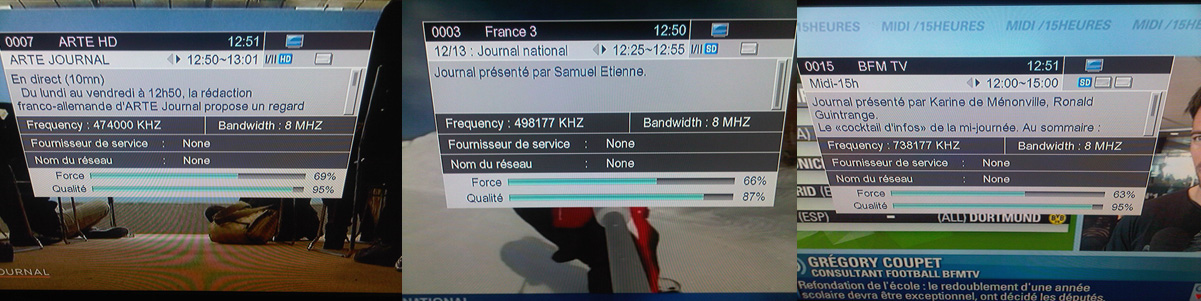

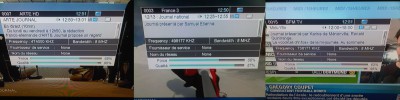

Messagepar Julien26 » 15 Mar 2013 13:13
Salut,
Depuis mon retour chez mes parents, j'ai constaté une baisse de 10% de la qualité sur le R1 du Mont Bouquet sur le canal 24 (498000 khz). Je ne sais pas si ça touche tout les azimuts mais la partie Nord-est de l'émetteur doit être impacté. Peut-être à cause du fort vent du moment ou mauvaises restrictions, voici une image pour vous montrer (voir en bas).
On voit bien que ce n'est pas mon antenne qui est en cause (canal 21 ou 474000 khz pour le R4 fonctionne ainsi que le canal 54 738000 khz pour le R2) donc pour ma part, je suppose un problème technique au niveau de l'émetteur.
Bonne journée.
Ales Mont Bouquet - Problème R1.jpg -->
Problème qualité R1
