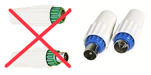

manu_71 a écrit:Pour mon soucis sur R1, ça doit bel et bien venir de mon décodeur TNT tout neuf... :(
Si tu reçois les autres multiplex, c'est pas l'adaptateur qui fonctionne mal.
L'affinement réglages des émetteurs TNT après le passage peut duré des semaines, sur certains un mois n'est pas suffisant.
Un autre probléme qui peut amené des pertes de multiplex, c'est d'avoir du coaxial de piètre qualité de type 3C2V blanc, fin et mou. Il faut le remplacé par du coaxial VATC17 ou VATC19. Pour voir quelle type de coaxial on a, c'est écrit sur la gaine du coaxial tout les mètres.
Il y aussi la fiche coaxial qui se connecte au récepteur TNT qui doit être de diamètre 9,52mm, attention on trouve encore parfois une fiche de 9mm de l'ancienne norme ( blanche a collerette verte ou parfois rouge sur certain coaxial) qui peuvent aussi provoqué la perte de multiplex. La remplacé par une fiches 9,52mm (blanche a collerette bleu ) norme en actuelle, plutôt depuis 10 a 12 ans.

Messagepar yoyo38 » 24 Oct 2011 07:20
Merci Bernard !!!!!!!! la cause de mon souci de reception HD ! une portion de cable 3C2V !!! je l'ai viré et la miracle, ca marche !! j'avait un vatc 19 + ce petit bout de cable..... :D
