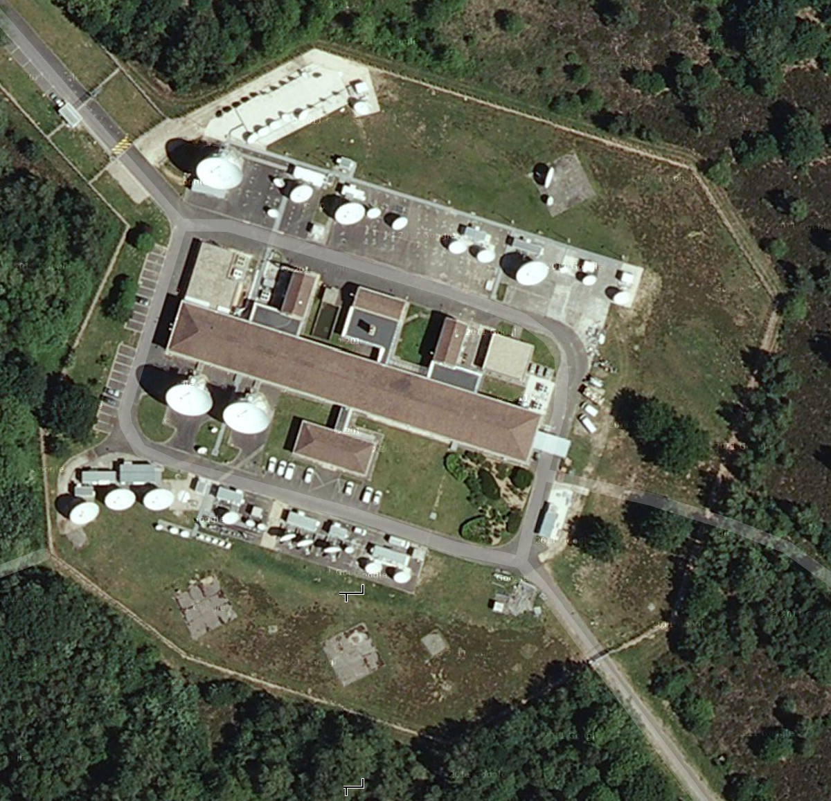

Messagepar bernard7715 » 20 Juin 2013 23:57
julien74 a écrit:Pour info dans la nuit de mercredi à jeudi vers minuit certaines fréquences de Canalsat sur Astra 1 ne marchaient plus (11567 , 12324 entre autres...) , ça venait de la montée satellite car chez moi le ciel était dégagé.
Pour info julien, cette nuit il y avait de gros orages dans mon coin, la station de saint assise (Seine port) ou ce trouve les paraboles des voies montant de C+ sont a quelques kilomètres de chez moi.

Re: [50 - Manche] Cherbourg (Digosville et Octeville), Mortain, Coutances, Granville, St Lô
Messagepar julien74 » 21 Juin 2013 19:42
Bonsoir Bernard , :Couc:
J'ai bien pensé à ça car d'autres fréquences de Canalsat marchaient très bien (11856 , 12402 , 11934) et les autres chaînes étangères d'Astra 1 (allemandes , polonaises , espagnoles...) étaient parfaitement reçues avec un fort signal comme à d'habitude.
ça a commencé vers minuit , 1 heure plus tard tout remarchait parfaitement bien.
Je pensais que Canalsat avait un téléport de secours à Aubervilliers je crois , comme c'était tard dans la nuit il n'y avait sans doute personne pour effectuer une bascule vers cette station de montée de secours
Un autre après-midi cette semaine où il faisait très beau chez moi , j'ai eû des longues coupures en écoutant RTL sur Canalsat alors que les chaînes TV de Canalsat marchaient très bien , là je pense que ça venait du fait que l'orage en région parisienne a provoqué un fort affaiblissement de la réception de la parabole sur le toit de Canalsat pointée sur Eutelsat 5° Ouest et qui reçoit les radios nationales françaises (Radio France , NRJ Group , RTL Group , Nextradio , Skyrock , etc...) pour les diffuser ensuite sur Canalsat.
