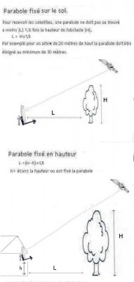

Nous avons essayé le satellite pour ma mère (Fransat) mais la où elle est c'est pas stable.
Une receptipn sat les seul moment ou la réception est difficile C'est par temps de forte neige et de fort orage le reste du télé cela doit fonctionné correctement
Si 'est instable instable, le plus souvent c'est un problème de parabolle. Qui est soit mal pointé sur le sat ou soit de dimention trop petite ,pour fransat c'est un minimum 80cm de diamètre.
Ou encore un câble coaxial qui prend l'eau par manque etanchelité au niveau de la fiche f qui se connecte au lnb.

Parabole de 82cm , tête neuve, câble installé de bout en bout depuis juillet et fiche bien vérifiée et isolée , niveau de réception de 85% avec une qualité identique puis dès qu'il y a un peu de nuage même sans pluie ça tombe à zéro de temps en temps.J'ai même vérifié si il y avait des corbeaux qui pouvait venir le long du faisceau sur le toit d'en face (il y a un batiment au ras de l'horizon) mais non ça tombe sans qu'il y ai d'obstacle apparent. C'est le bordel pour agir , l'accès est trop compliqué.

Est ce qu'il n'y a pas un obstacle dans la direction du satellite? Genre un arbre. Sinon, soit elle est mal fixée soit mal réglée parce que la réception satellite est trés stable.
Quelle est la marque de la parabole?
Pour les corbeaux aucun soucis de coté la, ce n'est pas ces bestioles qui vont perturbé la réception sat. surtout sur un batiment a l'horizon
Un faiceau sat n'est pas si bas, sauf si tu est dans une vallée très profonde.
Par contre a tu règlé la contre polarisation du lnb. Le lnb doit être légèrement incliné de quelques degrés.

Merci les gars de vous inquiéter. Aucun obstacle, c'est pour ça que je me suis un peu énervé car il semble n'y avoir aucun problème. J'ai pensé à la déclinaison et j'ai fait attention au repère noté sur le lnb. Quand il fait beau y a aucun problème. Dès que c'est couvert , même sans pluie ça déconne. Une baisse de température et voir un taux d'hygrométrie différent et ça déconne. Le lnb doit être défectueux. De toute façon je ne monte pas à l'échelle (j'ai peuuuuuuuuuuuuuuuuuuuuur :roll: ) et j'ai trop de mal à trouver quelqu'un de compétent pour y grimper (surtout en ce moment !). Ce sera plus facile pour moi de brancher une box. Dès la belle saison on verra pour refaire le sat.
