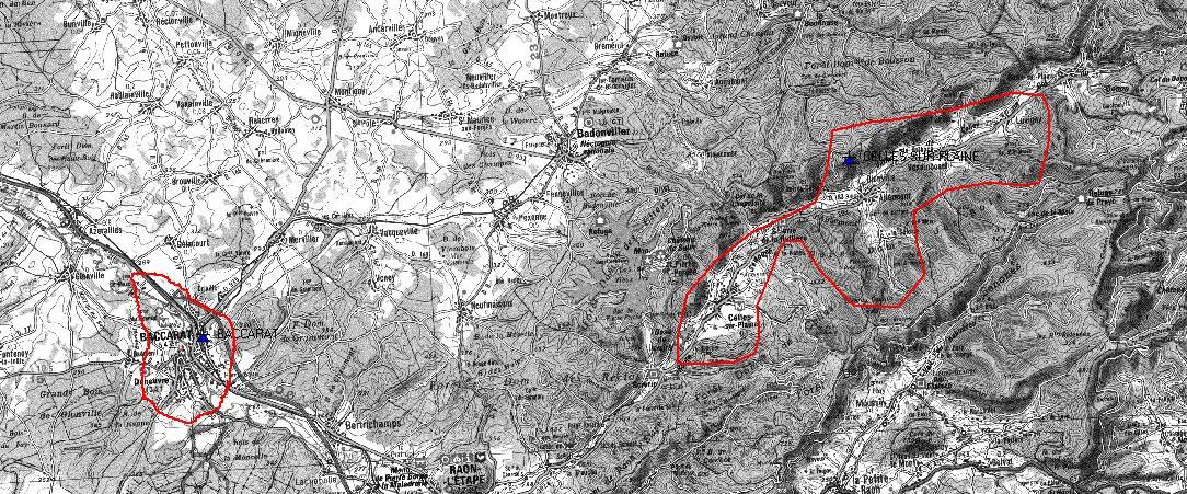

Carte de couverture future Baccarat - Celles sur Plaine
Messagepar GuyStNab » 08 Mar 2009 23:31
Vu 1880 fois
Prévision Fin Septembre 2009 :wink: Source site CSA. :|

Peux tu me donner le lien exact pour charger cette image stp ?

Messagepar GuyStNab » 09 Mar 2009 10:25
Bonjour Nano54120
le lien est le suivant : http://www.csa.fr/infos/autorisations/gabarits.php puis tu choisis Baccarat, tu as accès à un fichier zippé, il te suffît de le décompresser. (Les fichiers zippés sont uniquement ceux en date de modifications 11 Février 2009, les autres en format pdf mais pas de carte.) et ensuite il suffît de redimensionner la carte pour ton site.

Messagepar Nano54120 » 09 Mar 2009 23:08
Merci , voilà que j'ai enfin accès aux futures fréquences sur Baccarat. Je ne pensais pas les trouver la.
http://www.csa.fr/infos/autorisations/a ... t_tech.php
Alors , on parle des problème du SFN et bien là , on va être servis !
Baccarat en V avec R1,R2,R3,R4,R6 égales à ceux de Nancy qui lui est en H !
A part le R6/Nancy qui passe difficilement ici , donc le R6/Baccarat ne sera pas trop géné , les autres canaux arrivent à passer. On dit que la polarisation à 90° donne -30db en analogique mais la on est en numérique ! Les jours de propagation qu'est ce que ça va donner ? Considérant une polarisation différente de celle de Nancy , TDF vas t il obligatoirement nous mettre en SFN ? Et tous ceux qui se sont équipé d'antenne à large gain pour bien recevoir Nancy , quand le ré-émetteur de Baccarat va s'allumer , y aura t il des écrans noirs ? Devront-ils revendre leur antenne pour des plus petites à gain nettement plus faible ?
Waaaaaa , j'ai comme une grosse crainte là !
