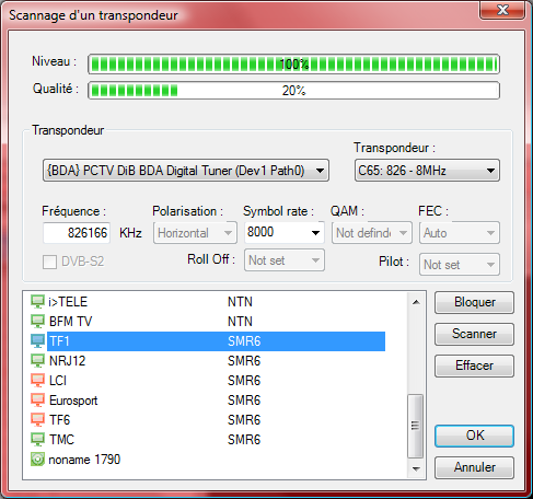

je viens de refaire un test avec progdvb. il est possible de se caler sur un signal, voire son niveau de réception et scanner pour obtenir les chaînes.
pour le canal 65 - 826166 KHZ, j'ai un niveau de 100% (comme tous les autres canaux) mais la qualité monte péniblement à 20-40% mais est plus souvent sur 0%: (cf pièce jointe)
pour le 58, rien du tout, si ce n'est le niveau à 100%
seul le canal R1 est à 100% et 100% (la qualité descend parfois à 60-80%
bref, le niveau est excellent mais les fréquences hautes passent assez mal.
en mettant le câble d'antenne sur la TV, j'ai les mêmes résultats, mais j'ai en plus les chaînes analogiques, dont la 6 (pas très bien, mais elle est là)

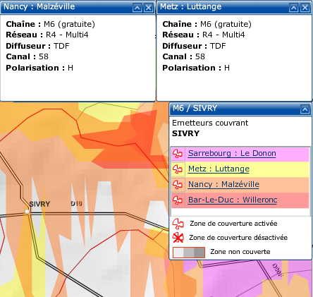

Bon, ce fichu canal 58 semble bien brouillé par l'antenne de Luttange:
sur tdf.fr, les deux antennes utilisent le même canal pour les mêmes chaînes...
pour tous les autres canaux, ils ont eu la présence d'esprit de mettre les mêmes chaînes sur des canaux différent, mais par m6, w9,...
ce qui fait que pour la plupart des chaînes, je peux les capter sur des canaux différents:
TF1, TF6 ... C65 de malzéville ou C36 de luttange
Direct8, Gulli ... C47 de malzeville ou C56 de luttange
F2, F3 ... C27 de malzeville ou C33 de luttange
le C58, lui, provient des deux pour M6...
et comme je suis dans une cuvette, les ondes doivent rebondir partout et mon antenne directionnelle capte quand même les deux signaux...
réduire le gain sur le pré ampli résolverait-il mon problème ? (35 db pour le moment)

Messagepar kerozen » 24 Mar 2009 17:54
bon, j'ai tenté de supprimer le gain et rien (en coupant l'ampli), plus aucun signal.
je n'ai pas pu monter sur le toit réduire le gain à cause de la flotte d'hier soir.
c'est quand même idiot d'utiliser le même canal pour une zone arrosé par deux émetteurs...
en regardant le schéma de tdf, on voit bien que les deux émetteurs arrosent bien ma commune (juste sur le petit point blanc, arrosé par le jaune et l'orange c'est bien ma veine):
et quelque soit la direction de l'antenne, je choppe les deux signaux..arrrrggh
je referai des tests ce soir en pointant la tri nappe sur le nord depuis une fenêtre en espérant que la maison coupe les signaux de Malzéville.
