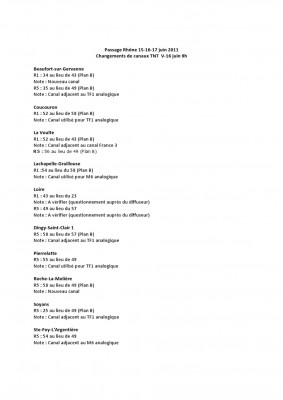

France Télé Numérique a publié ce matin un document qui fait état de changement de canaux sur certains émetteurs de la plaque Rhône, c'est ici : http://www.tousaunumerique.fr/professio ... in-9h-689/
En Haute-Savoie seul l'émetteur de Dingy-Saint-Clair 1 est concerné : le R5 est passé sur le canal 58 au lieu du 57.

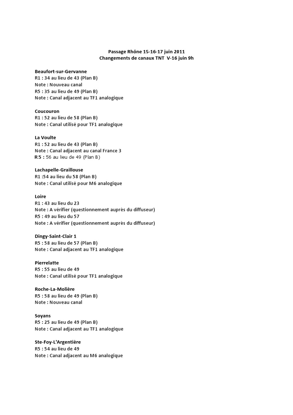

Messagepar bernard7715 » 16 Juin 2011 16:56
Emmebel a écrit:France Télé Numérique a publié ce matin un document qui fait état de changement de canaux sur certains émetteurs de la plaque Rhône, c'est ici : http://www.tousaunumerique.fr/professio ... in-9h-689/
Voici ce document:
Source Tous au numérique
