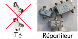

Messagepar bernard7715 » 08 Déc 2011 02:56
rico7et93 a écrit: j'habite Sallanches dans un immeuble.
Une prise TV avec et deux télé une dans le salon et une dans la chambre. Les deux tv sont reliés à la prise dans le salon avec un T classique. la tv dans le salon est une LG LED avec tuner intégré.
L'utilisation d'un T n'est pas conseillé dans une installation antenne, c'est une source de probléme. Donc remplacé Ce Té par un répartiteur, voir un petit ampli d'appartement a 2 sortie (Gain 10 a 15 db). Attention aussi au fiches coaxial de l'ancienne norme, de 9mm de diamètre ( de couleur Blanche collerette verte ou parfois rouge) a remplacé par des fiches coaxial de la norme actuelle qui est de diamètre 9,52mm ( couleur Blanche collerette bleu )
TE et Répartiteur
Vu 1633 fois
