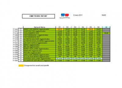

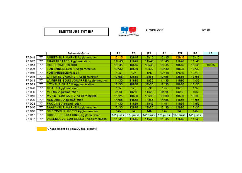

Messagepar bernard7715 » 10 Mar 2011 21:52
Cette avec un peu retard :oops: Voici des infos sur l'allumage des émetteurs a 19H30 le 8 mars publié par Tous au numérique.
IL y 2 émetteurs qui sont intéressant.
Cliquez sur le tableau pour l'agrandir.
Source tous au numérique
