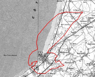

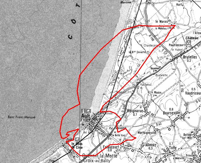

Messagepar bernard7715 » 08 Avr 2011 12:44
Voici la zone de couverture de ton émetteur
Source CSA

Bernard pensait certainement que c'était pour lire les fichiers .PDF des gabarits des émetteurs les plus important, qui eux sont effectivement au format Adobe Reader.
Ce n'est pas le cas des gabarits des petits émetteurs comme celui d'Ault, qui eux sont effectivement des fichiers .RAR qu'il faut décompacter pour disposer des 4 fichiers qu'ils contiennent.
L'un des fichiers est une carte de couverture au format JPG qui ne pose pas de problème de lecture, mais ne donne pas vraiment les gabarits de l'émetteur c'est la carte communiquée par Bernard.
