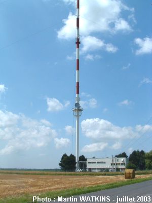

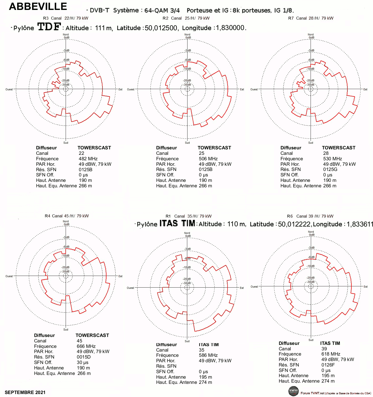

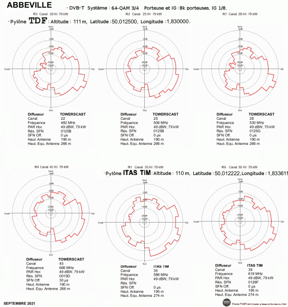

ABBEVILLE - LIMEUX - LA MOTTE
Émetteur Principal.
Il y a 2 sites d'émission de la TNT sur le site de La Motte, sur la commune de Limeux :
:arrow: Localisation du pylône TDF, sur lequel TOWERCAST diffuse les multiplex R2, R3, R4, R6, R7 et R9 :
Vu 2103 fois
:arrow: Localisation du pylône ITAS TIM, sur lequel TDF diffuse le multiplex R1.
R3: 22H 79kW (TOWERCAST sur pylône TDF).
R2: 25H 79kW (TOWERCAST sur pylône TDF).
R7: 28H 79kW (TOWERCAST sur pylône TDF).
R9: 33H 2kW (TOWERCAST sur pylône TDF).
R1: 35H 79kW (TDF sur pylône ITAS TIM).
R6: 39H 79kW (TOWERCAST sur pylône TDF).
R4: 45H 79kW (TOWERCAST sur pylône TDF).
:arrow: Modifications prévues le 22 juillet 2024 (8ème phase de déploiement du multiplex UHD) :
le multiplex R9 sera diffusé sur le canal 33H avec une puissance de 2kW.

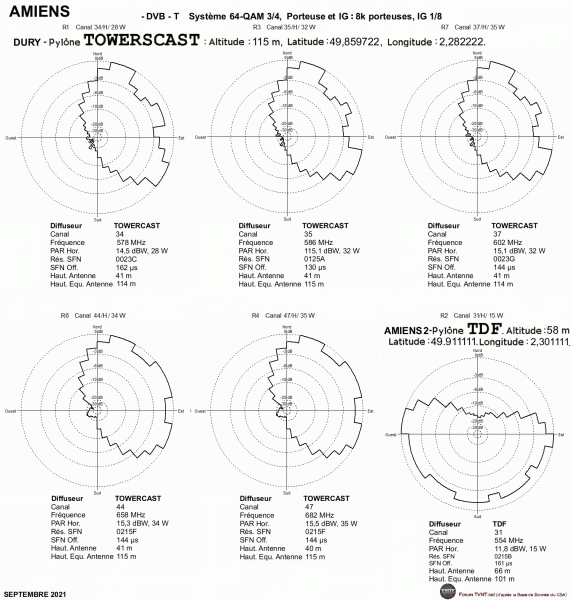

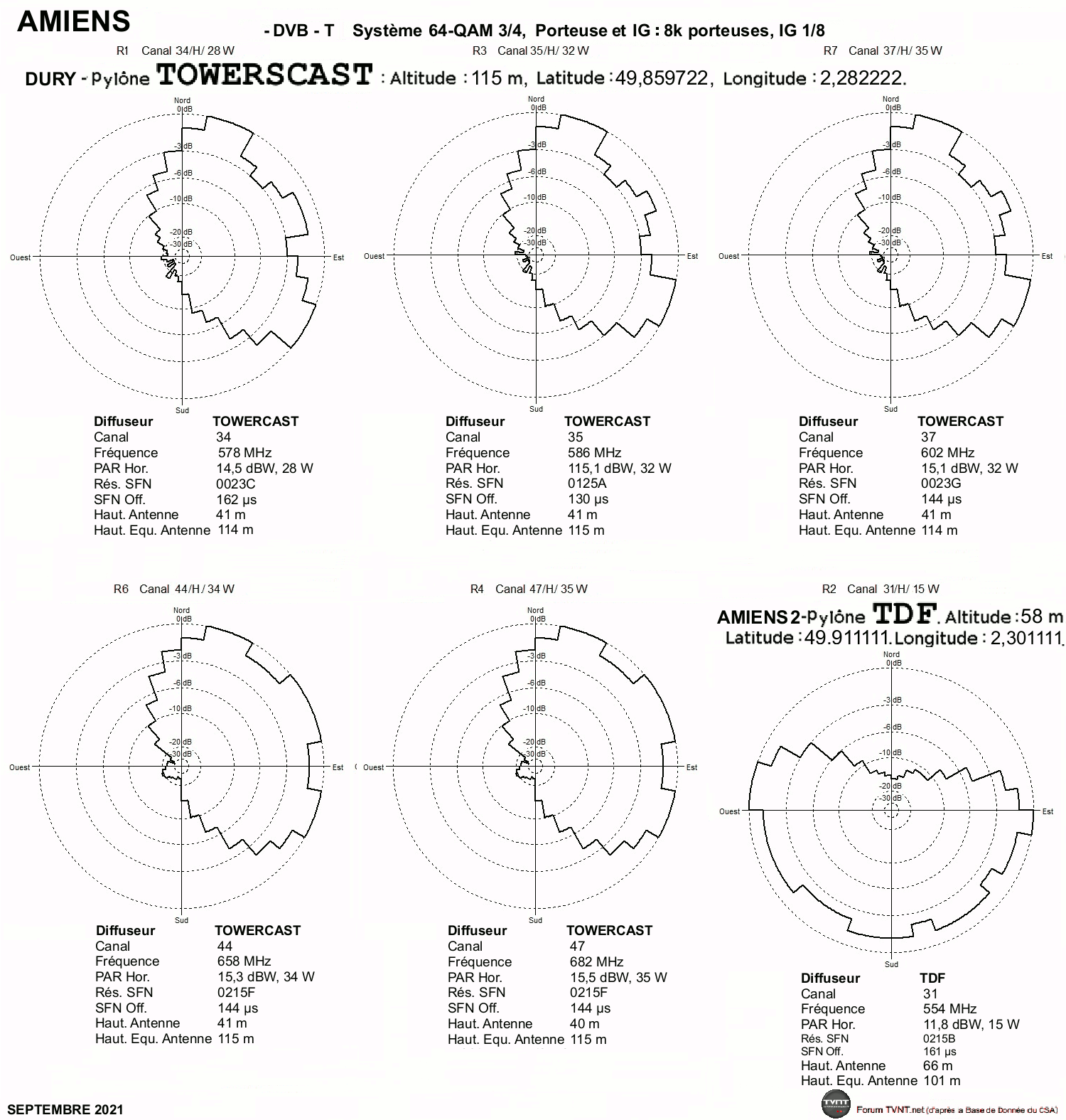

AMIENS - AGGLOMÉRATION
Il y a 2 émetteurs pour la TNT sur l'agglomération d'Amiens:
:arrow: Localisation du pylône TOWERCAST de AMIENS-DURY, chemin de Rumigny sur la commune de Dury, qui diffuse les multiplex R1, R3, R4, R6 et R7 :
Image (Photo de SATMAN)
:arrow: Localisation du pylône TDF de AMIENS 2, sur la Tour Maryse Bastié à Amiens, qui diffuse le multiplex R2 :
Image (Photo de SATMAN).
Une autre photo est disponible sur le site de Thierry Vignaud
:arrow: Caractéristiques techniques des multiplex (cliquez sur les liens pour plus de détails) :
R2: 31H 15W (TDF).
R9: 33H 34W (TOWERCAST).
R3: 34H 28W (T0WERCAST).
R1: 35H 32W (TOWERCAST).
R7: 37H 32W (TOWERCAST).
R6: 44H 34W (TOWERCAST).
R4: 47H 35W (TOWERCAST).

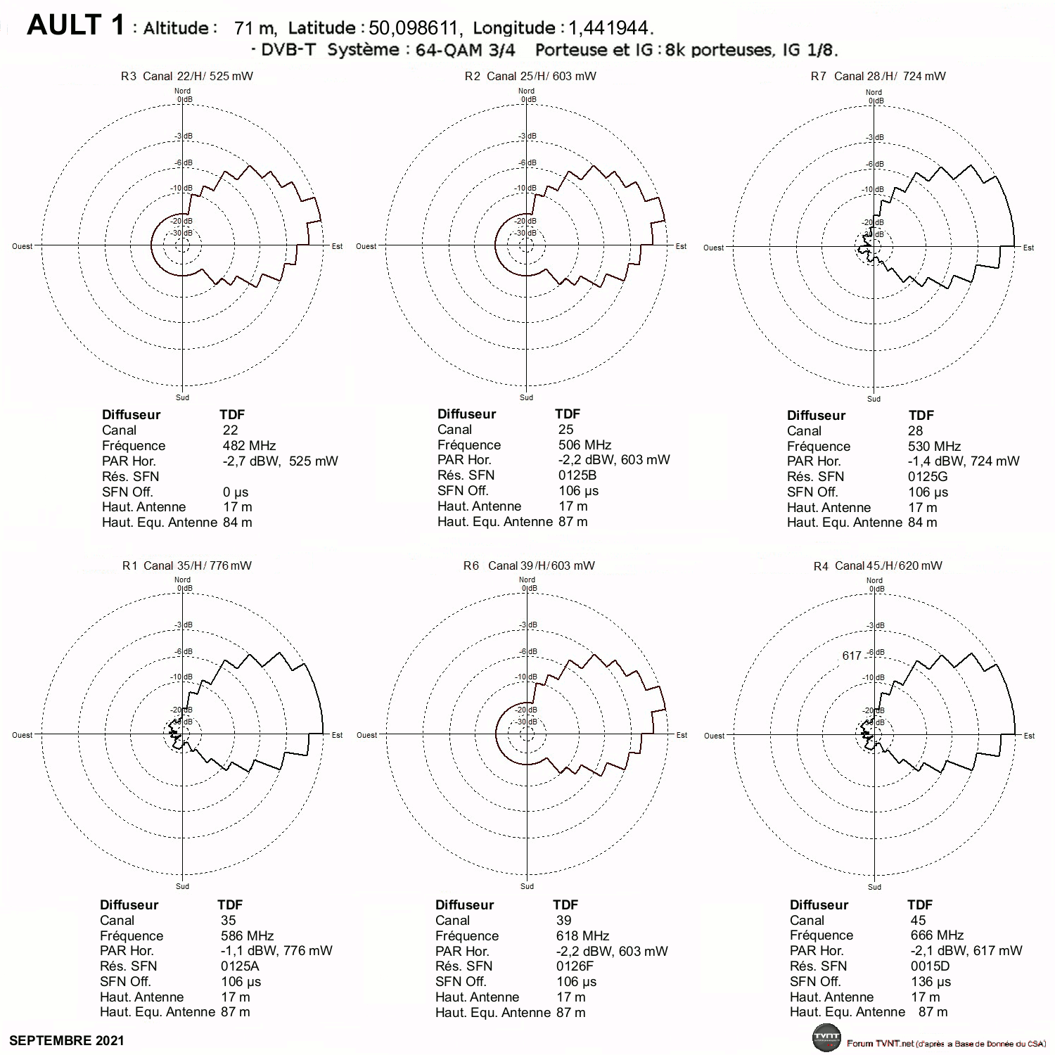

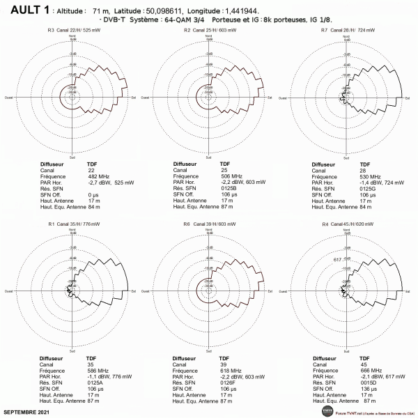

AULT 1 - BEL AIR
:arrow: Localisation du pylône TDF de Bel Air, commune d'Ault.
R3: 22H 525mW (TDF).
R2: 25H 600mW (TDF).
R7: 28H 724mW (TDF).
R1: 35H 776mW (TDF).
R6: 39H 600mW (TDF).
R4: 45H 617mW (TDF).

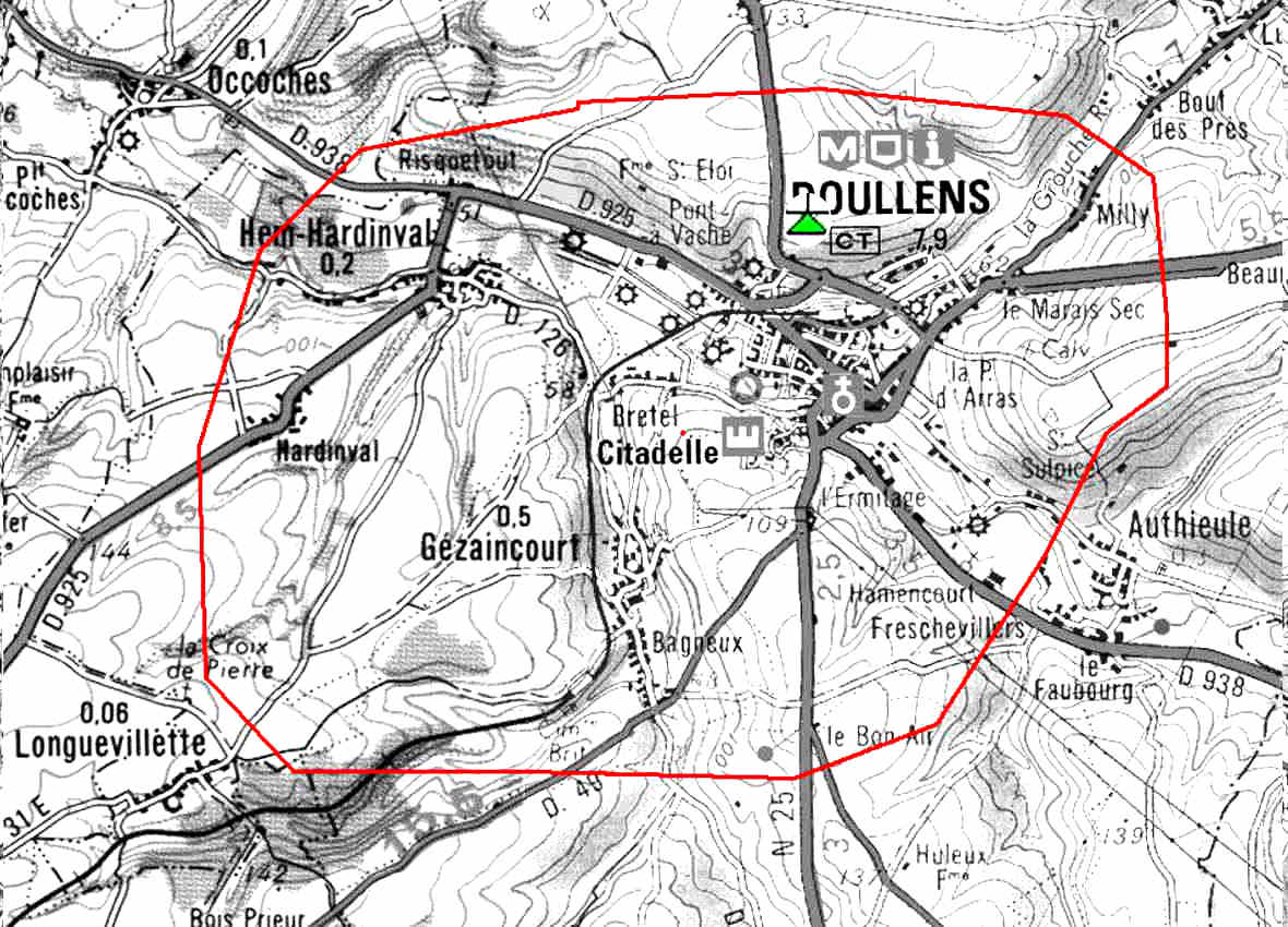

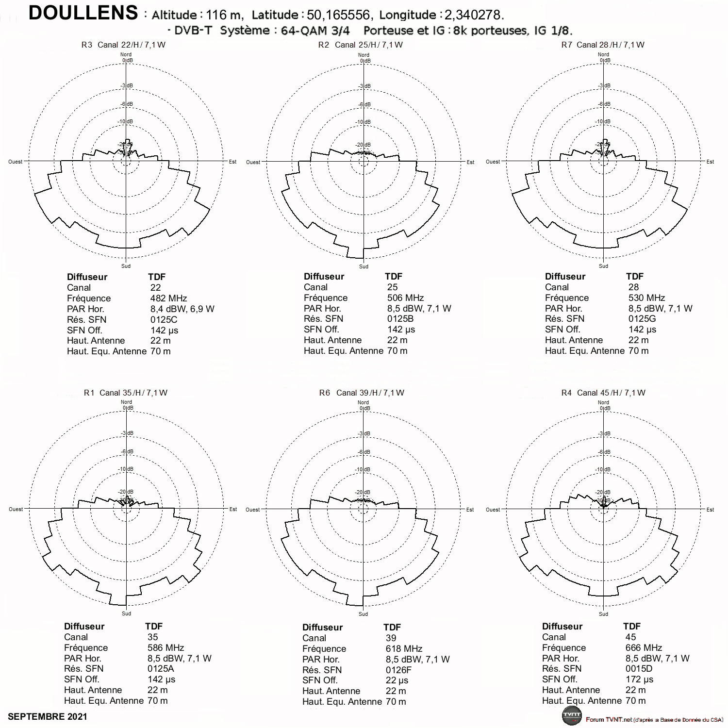

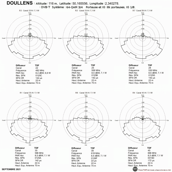

DOULLENS - LE PARADIS
:arrow: Localisation du pylône TDF du Paradis, commune de Doullens.
R3: 22H 7,1W (TDF).
R2: 25H 7,1W (TDF).
R7: 28H 7,1W (TDF).
R1: 35H 7,1W (TDF).
R6: 39H 7,1W (TDF).
R4: 45H 7,1W (TDF).

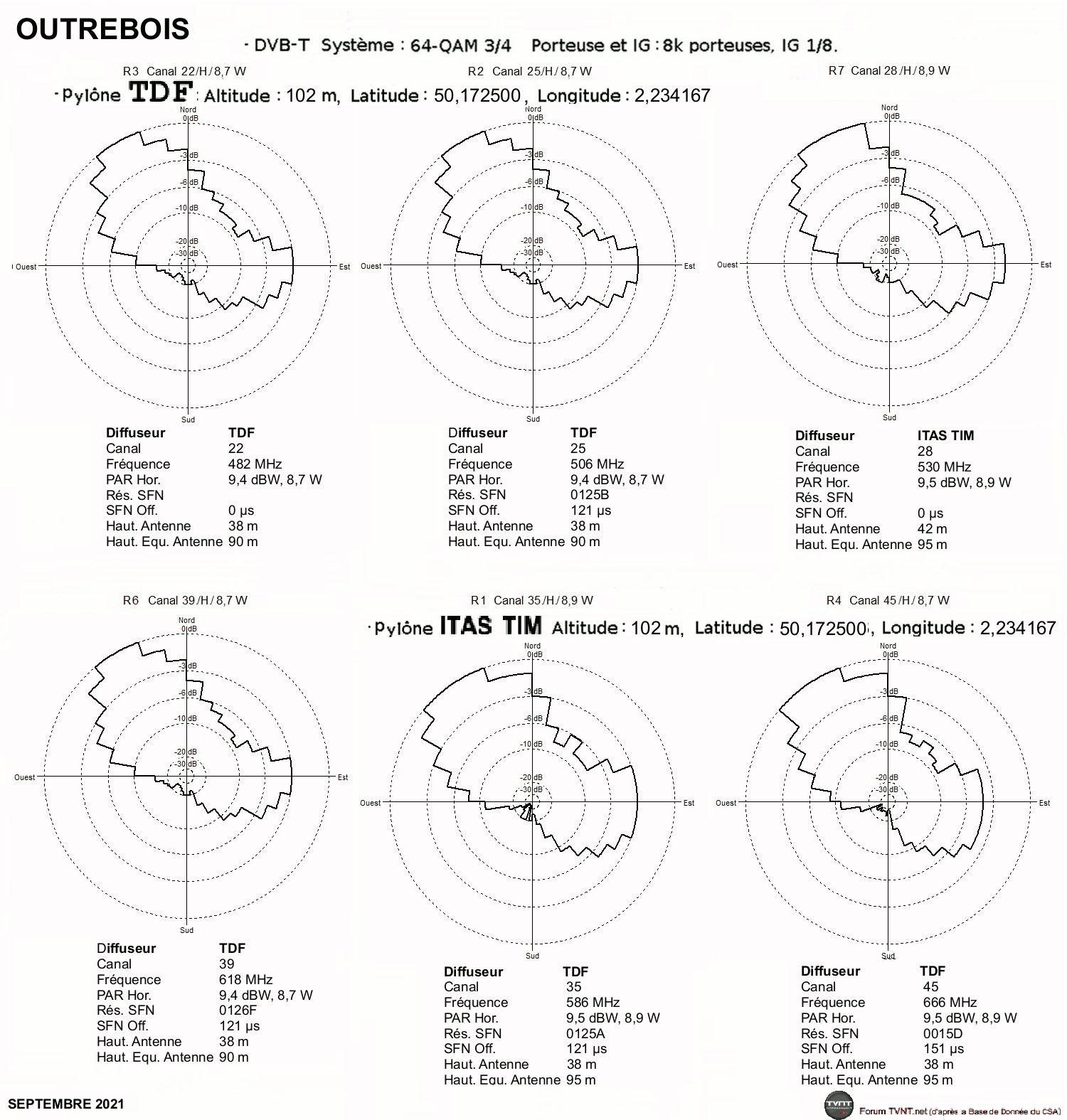

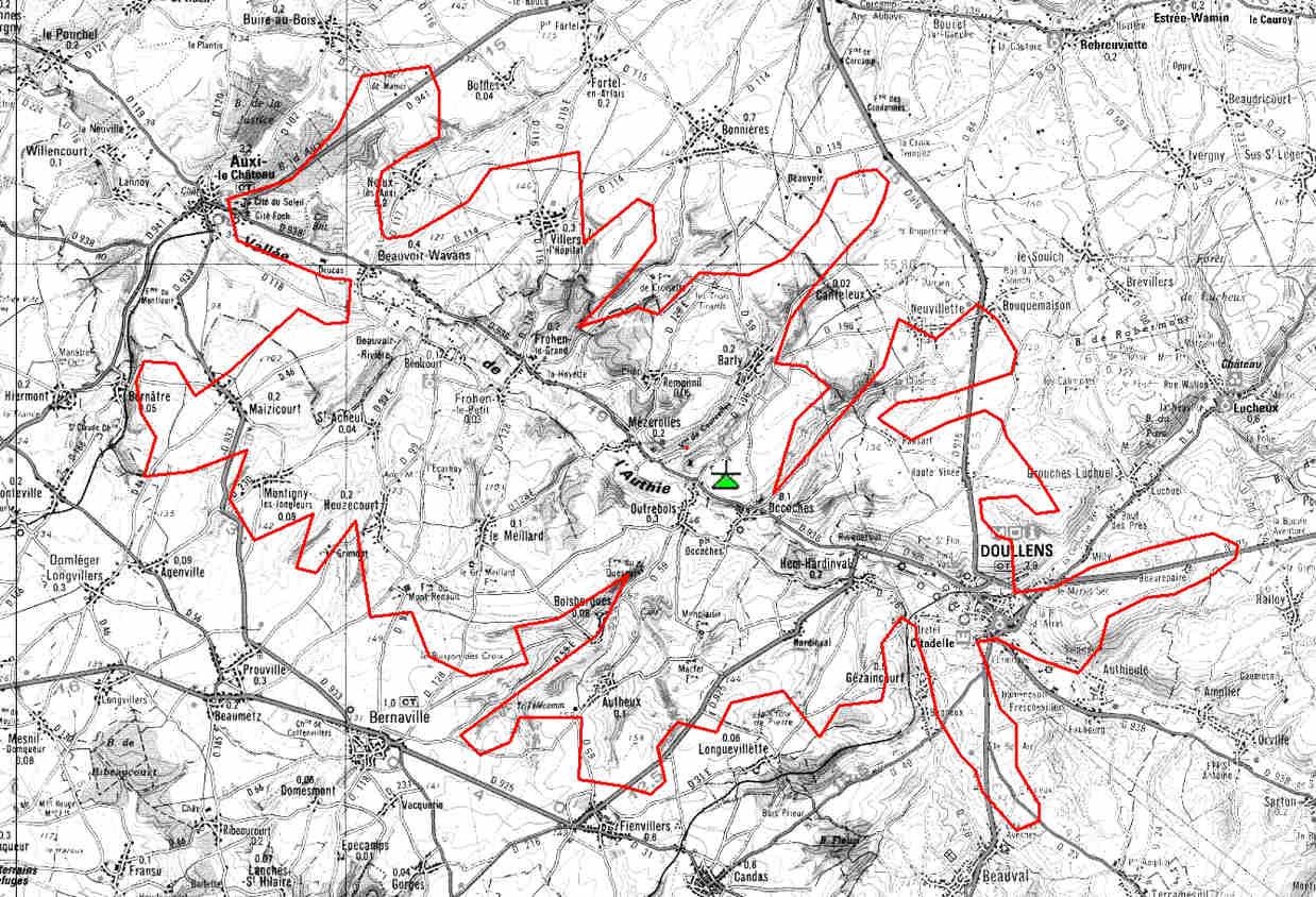

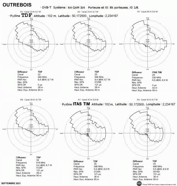

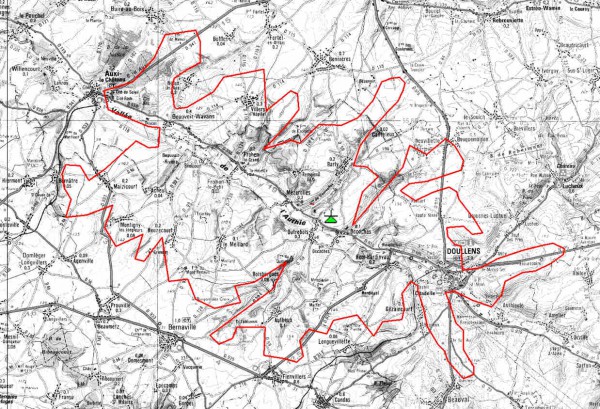

OUTREBOIS - LES FOSSÉS
Il y a 2 pylônes pour la TNT sur le site des Fossés, commune d'Outrebois :
:arrow: Localisation du pylône TDF, qui diffuse les multiplex R2, R3, R6 et R7.
:arrow: Localisation du pylône ITAS TIM du Montilain, qui diffuse les multiplex R1 et R4.
R3: 22H 8,7W (TDF).
R2: 25H 8,7W (TDF).
R7: 28H 8,7W (TDF).
R1: 35H 8,9W (TDF sur le pylône ITAS TIM).
R6: 39H 8,7W (TDF).
R4: 45H 8,9W (TDF sur le pylône ITAS TIM).

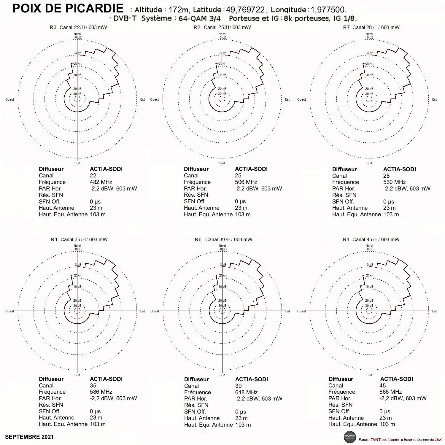

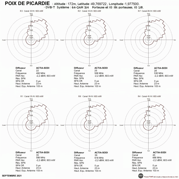

POIX - LE FRIER
Émetteur numérisé par la commune de Poix-de-Picardie.
:arrow: Localisation du pylône de la rue du Frier, commune de Poix-de-Picardie.
R3: 22H 600mW. (ATIA SODI)
R7: 28H 600mW. (ATIA SODI)
R1: 38H 600mW. (ATIA SODI) précédemment sur canal 35H
R2: 40H 600mW. (ATIA SODI) précédemment sur canal 25H
R6: 43H 600mW. (ATIA SODI) précédemment sur canal 39H
R4: 46H 600mW. (ATIA SODI) précédemment sur canal 45H
