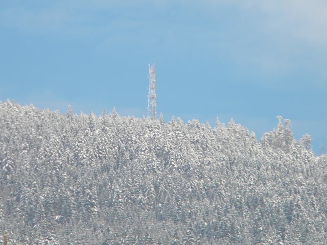

Messagepar GuyStNab » 03 Déc 2010 21:17
C'est bien gelé sur le Poêle Sauvage ...
Photo GuyStNab
GuyStNab
Messages: 5412
Re: [88 - Vosges] Vittel, Epinal, Fraize, Etival, Provenchères, St-Nabord, Remiremont, Bruyères
Messagepar patfrat » 03 Déc 2010 21:27
Ha, ceci explique peut-être la meilleure réception depuis qq jours des chaînes France2, 3 ... que je n'avais carrément pas jusqu'à maintenant !
Le froid lisse les ondes ?

Messagepar pazoa » 04 Déc 2010 20:30
Bonsoir tout le monde.
le Gel c'est peut être bon pour lisser les ondes...
Par contre en cas de problème sur l'émetteur, trop de neige, TDF ne peut y acceder !
C'est le cas pour Rochesson, le R2 est décroché depuis mardi .
Et Oui, 65 cms au pied de l'émetteur c'est pas vraiment facile. :cry:
