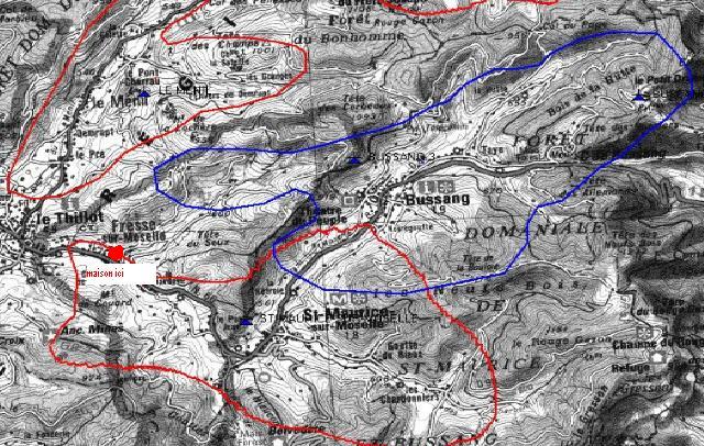

Bonjour GuystNab,
Tous mes voisins sont dans le même cas. Ils ont installé une antenne satellite.
Reception du relais de Busang, voilà les diagrammes de rayonnement du relais de Busang :
Je pourrais eventuellement capté Saint Maurice qui se trouve dans la zone de rayonnement
mais une butte m'empêche de bien réceptionner.
Avant le 29septembre 2010, la TNT fonctionnait très bien;
Le défaut de la réception vient t'il du fait du changement de canal ou d'un manque de puissance ?
Merci d'avance pour vos réponses !

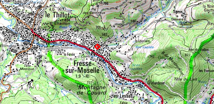

Bonjour FRESSE,
As tu fais le test de couverture avec le site http://www.tnttest.org/, en indiquant ton adresse précise...
Depuis chez toi au niveau de l'antenne, tu as vue vers l'émetteur de Le Thillot "La Tête Mosique".
Ton antenne est 'elle sur le toit, ou bien en pignon. (une photo serait la bienvenue :wink: )
