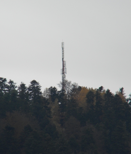

Messagepar GuyStNab » 05 Nov 2011 15:15
Bonjour :Couc: ,
Photo GuyStNab.
Émetteur d' Etival - Clairefontaine Bois de Repy :wink:
Je suis passé ce matin, mais pas eu le temps d'aller au pied de l'émetteur, peut être lors d'une prochaine promenade en forêt :roll: .
