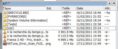

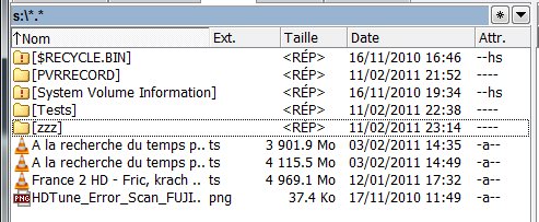

Je viens de me rendre compte que sur le disque NTFS que j'utilise pour mes essais, un dossier n'est pas vu par l'Akira, c'est bizarre, ces attributs sont tout à fait normals (ni caché, ni système). Peut-être un problème de droit ?
Sur mon image jointe, c'est le dossier zzz
J'ai effectué par acquis de conscience un chkdsk mais pas d'erreur...

Que se passe-t-il lorsque tu renommes ce dossier ?
Ou lorsque du déplace les fichiers se trouvant à l'intérieur dans un autre dossier ?
