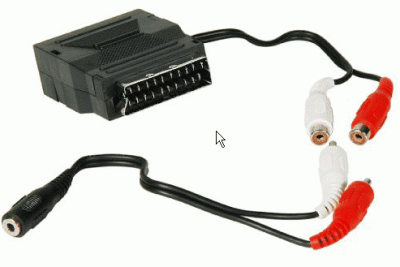

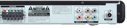

J'aurais besoin de votre aide. J'aimerais savoir s'il est possible de connecter cet adaptateur à un home cinéma standard qui ne possède malheuresement pas de SPDIF (Voir photo).
Merci

Re: [Topic Unique] Akira DHB-B36HR - HU PVR - TNT HD et magnétoscope numérique
Messagepar Steamboy » 04 Avr 2011 12:58
Bonjour chiboss,
Oui c'est possible si tu branches l'Akira en HDMI sur ta télé. Et dans ce cas tu peux utiliser la sortie péritel de l'Akira, en utilisant un adaptateur péritel rca. Voici des exemples d'adaptateurs :
Tu branches les câbles rouges et blancs sur les entrées auxiliaires rouges et blanches sur ton ampli :wink:

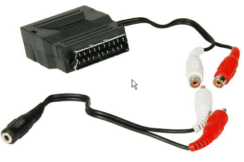

Messagepar chiboss » 04 Avr 2011 13:49
Merci pour ta réponse!
Par contre je n'ai pas de HDMI sur ma TV (une vieille cathodique qui n'a pas encore rendu l'âme). Alors je pensais utiliser un adaptateur de ce type. Qu'en pensez-vous?
