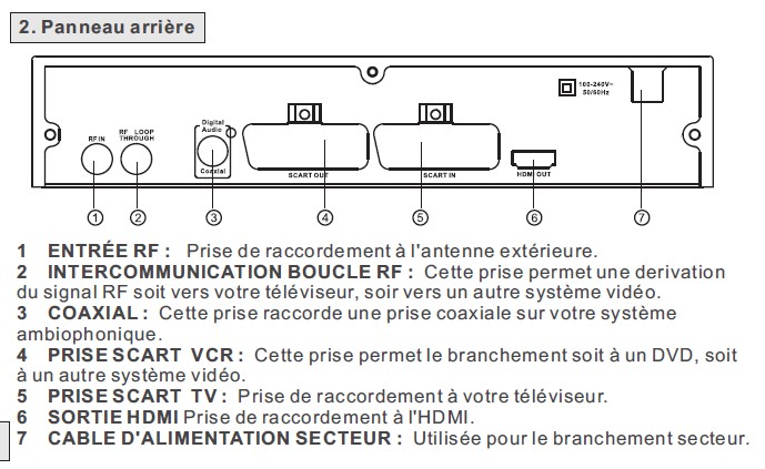

@Steamboy :
Peus tu afficher une photo de la partie arriere connection de l'akira ? Merci d'avance.
Paddle
Messages: 7
Inscription: 08 Mai 2010 00:12
Re: [Topic Unique] Akira DHB-B36HR - Adaptateur TNT HD - Magnétoscope numérique
Messagepar Steamboy » 08 Mai 2010 13:20
Comme je suis actuellement en déplacement je n'ai malheureusement pas le DHB-B51HU160 avec moi pour faire des photos, par contre j'ai été sur le site d'Akira télécharger la notice et j'ai fait une copie d'écran de l'arrière :
