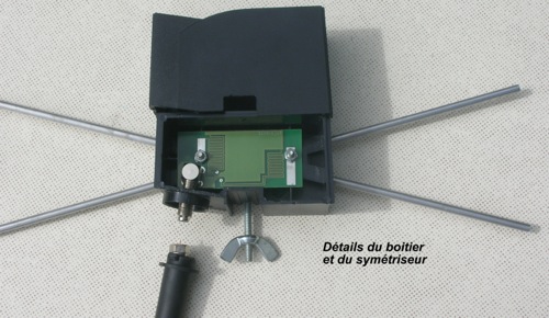

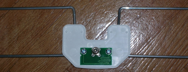

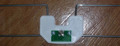

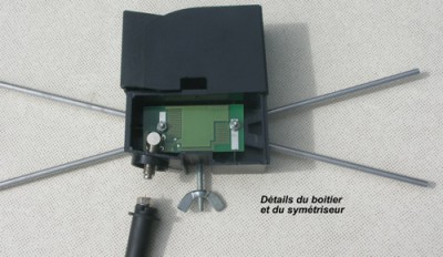

Messagepar johnny » 07 Déc 2011 14:28
Voici 2 photos objectives :mrgreen:

Bonjour, c'est sur que l'on voit bien la différence :D de plus avec vos avis cela confirme mon choix de prendre la lambda 9 :wink:
