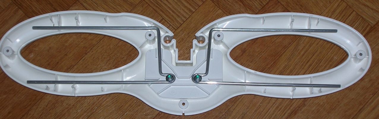

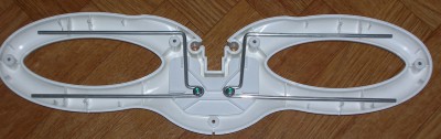

Messagepar johnny » 26 Nov 2011 17:34
J'ai eu récemment l'occasion de faire l'autopsie du dipôle de la sigma, voilà les photos:

Re: [Topic unique] Antenne Fracarro Sigma 6HD
Messagepar Anonymous » 26 Nov 2011 19:17
Bonsoir
Merci de l'info
Ben c'est pas bien folichon tout ça.
Du plastique design pour cacher 2 dipôles maigrichons on frise le redoutable "aileron de requin".
Il y a un symétriseur au moins ?

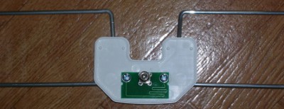

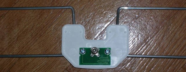

Messagepar johnny » 26 Nov 2011 19:55
Oui, il est tout petit (2ème photo) on voit la fiche F de face au centre. :Couc:
Messagepar vidéo-33 » 27 Nov 2011 12:10
Anonymous a écrit: Du plastique design pour cacher 2 dipôles maigrichons
+1 :?
Messagepar mardigan » 27 Nov 2011 13:26
Comme la mienne est en intérieur, je l'ai aussitôt ouverte: même dipôle alors que je m'attendais à quelque chose de plus "fermé".
(un dipôle en huit ???)
L' envers du CI montre l'emplacement d'un condo SMD qui n'est pas monté sur le balun !
(entre l'élément de dipôle qui n'est pas relié au plot central de l'embase F et la masse de cette prise et du CI)
Ceci contrairement au balun de la Wisi EE06.
Il reste que pour un "volume" comparable, la Sigma 6 a un gain supérieur à la Wisi.
(Je passe de 70 à 80 en niveau signal sur un Optex ORT 8890-HD)
Dire que c'est ce huit qui m'avait emballé :)
Messagepar jeanmtp » 28 Nov 2011 07:39
Quelle déception, c'est bien la peine d'afficher un dipôle design,alors qu'à l'intérieur c'est juste du fil de fer de forme traditionnelle, comme quoi c'est difficile d'innover en matière d'antennes, on dirait que tout a déjà été essayé, la sigma: un coup marketing!!
