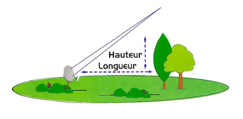

Dadou6996 a écrit:.... EDIT: en fin de compte je peux la mettre juste devant ma chambre, le soucis c'est qu'il y a une haie à 7-8 mettre en plein SUD, je pense que ca passe...
Pour que la haie gène la réception, il faudrait qu'elle monte jusqu'à une élévation de plus de 30° au dessus de l'horizon.
Donc aucun risque à moins d'être vraiment tout près, au RdC et que la haie soit très haute. ;-)
Messages: 23765
Messagepar almanat » 16 Sep 2008 20:34
Si un obstacle (arbre, immeuble, etc ...) se trouve dans l'axe de visée, la parabole doit être (I) à 1,5 fois la hauteur de l'obstacle (L).
Exemple : pour arbre de 7 mètres (L) , la parabole doit être à 7*1,5 , ce qui fait 10,5 mètres.
