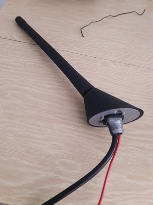

JulienZ57 a écrit:D'ailleurs pour info, de câble de l'antenne fait 50 Ohms, ne serait ce pas également cela le problème du fait qu'il fasse lui même antenne ?
N'existes t'il pas des câbles isolés spécialement pour la FM qui empêchent le signal d'y pénétrer afin de récupérer le maximum ? par exemple pour les Yagi 3/5 éléments (peut être la potentielle suite du projet :) )
Je ne sais pas à quoi ressemble ton câble d'antenne, mais 50 ou 75 ohm s n'est pas critique pour une faible longueur.
Par contre le fait que l'antenne ne soit pas fixée sur un plan de masse (comme sur le toit d'une voiture) fait que l'antenne n'est pas équilibrée et c'est sans doute ça qui fait que le câble fait antenne quand la tige est dévissée. Peut-être que le blindage n'est pas très bon non plus, il faudrait voir.
Pour la FM la longueur optimale d'un brin d'antenne est de 75 cm environ (=1/4 onde pour la fréquence de 100 MHz) donc à mon avis ce qui fonctionnerait le mieux serait un tel brin vertical fixé (isolé bien sûr) au milieu d'un plan de masse métallique (le plateau d'une table de jardin de plus de 1m de diamètre par exemple) sans aucune amplification.
Les antennes des voitures ont été raccourcies pour des raisons purement esthétiques ces dernières années, ce qui a nécessité de leur adjoindre un ampli pour compenser mais ce n'est pas forcément idéal.

Messagepar JulienZ57 » 12 Juil 2023 17:59
marceljack a écrit:Je ne sais pas à quoi ressemble ton câble d'antenne, mais 50 ou 75 ohm s n'est pas critique pour une faible longueur.
Le câble fait 3 mètres
L'antenne actuelle fait seulement 17 cm et donc oui ça ne risque pas de faire des miracles, l'antenne de ma voiture fait 40cm, ceci dit je n'ai pas essayé de mettre l'antenne sur ma voiture, parce que celle que j'ai est femelle, et celle de ma voiture est male, il faudrait un embout M5 (il me semble) pour pouvoir l'essayer
Je comprends un peu mieux pourquoi les résultats sont si aléatoires
Pour le plan de masse, si par pur exemple j'utilises un boitier de magnétoscope ou d'une tour pc afin d'y fixer l'antenne en plein milieu, comme tout est en tôle ça pourrait éviter ce genre de problème ? (bon, pour l'encombrement on y pensera plus tard)
Si tu peux me confirmer que ça pourrait théoriquement fonctionner, demain il y a du bricolage à la maison :mrgreen:
Comme le disent mes collègues sur le forum, aurais-tu la possibilité de tester ton nouvelle autoradio Sony dans la voiture avec l'antenne de la voiture pour voir si le résultat est exactement le même sur les 2 autoradios Sony au niveau de la réception FM? :wink:

Voici des photos de l'antenne
