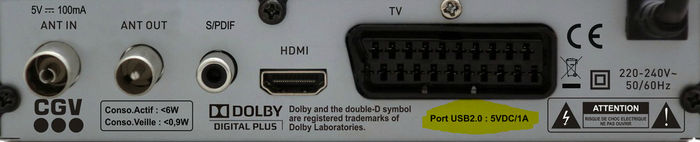

Le port usb de l'Etimo 2T-B peut fournir jusqu'à 1A comme indiqué sur le dos de l'appareil :
L'ampérage de ton HDD Toshiba est indiqué sur celui-ci ?
Chez moi j'ai une clef usb qui permet de vérifier l'ampérage des disques durs et pour mon Toshiba Canvio HDD 1TO cela m'indique un ampérage entre 0.40A et 0.50A en enregistrement sur l'Etimo 2T-A
