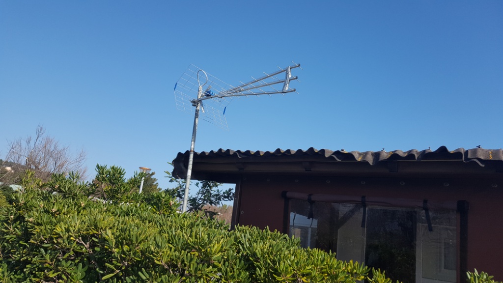

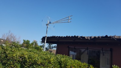

Je ne sais pas si ça touche tous les multiplex mais en tous cas, celui de M6 oui.
La force de signal que j'ai varie de 54 au pire et à 98% au max et ne descend pas en dessous.
La qualité 100%.
Je suis dans un mobile home, l'antenne hertzienne est personnelle, que pour moi.
Je n'ai qu'une prise d'antenne, sur laquelle j'ai mis un split pour la télé et l'etimo.
J'ai trouvé qu'en alimentant l'antenne de la télé par l'etimo, j'avais une perte de signal.
Et bien sûr, le tuner télé fonctionne nickel.
Le terrain est plat et, l'émetteur TNT n'est pas très loin.
Aujourd'hui j'ai pu enregistrer auto moto sur TF1 et Turbo sur M6 sans aucun problème de plantage.

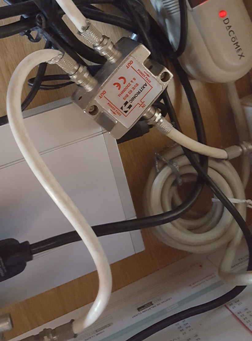

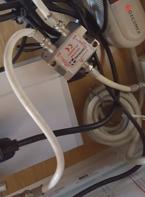

framug a écrit:j'ai mis un split pour la télé et l'etimo.
C'est quoi exactement, ce machin ?
Et les câbles ???
Et les câbles ???
Un split c'est ça :
C'est comme un T d'antenne, sauf que ça a l'avantage de ne pas faire perdre de puissance au signal.
Et je te rassure, meme branché en direct sur la seule prise d'antenne sans split, le etimo plante pareil.
Comme tu peux le voir, les cables d'antenne sont de bonne qualité, identiques à la qualité entre le rateau et la prise murale.

Maurice83300 a écrit:Un split c'est ça :
C'est le mot Anglais split que je ne n'aime pas car il est aussi utilisé pour désigner n'importe quelle vacherie de "T".
C'est bien un bon répartiteur que tu as, mais il divise aussi par 2 (si l'on ne tient pas compte des pertes) la puissance de chacune de ses sorties par 2.
