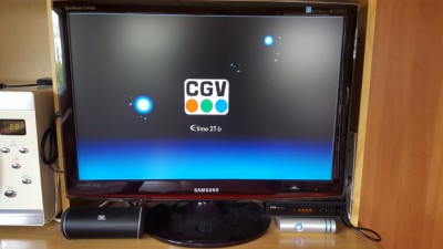

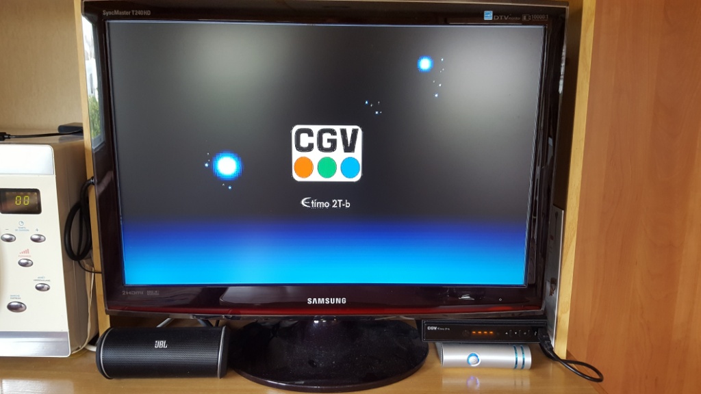

J'ai parlé un peu trop vite.
Programmez 2 enregs simultanés.
Apres démarrage des 2 enregs en cours, essayez de changer de chaine.
Même sur 1 de celle qui est en cours d'enreg
Et voila le resultat du plantage... :
