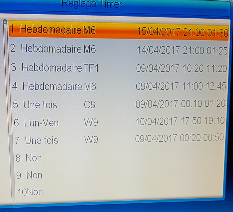

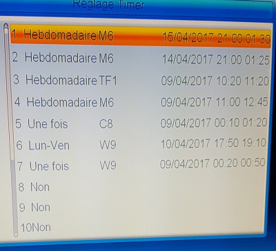

Messagepar framug » 08 Avr 2017 22:29
Et voila mes timers, puisque tu y tiens absolument

framug a écrit:C8 juste pour rire 00:10-01:20
W9 les simpsons 00:20-00:50
TMC columbo 00:10-01:40
Ben c’est normal que le troisième est refusé car tu ne peux pas enregistrer 3 chaines à la fois. L’appareil possède que 2 tuners.

Re: [Topic unique] CGV Etimo 2T-B double tuner version 2017
Messagepar framug » 08 Avr 2017 22:51
Mais oui, je sais que c'est normal, c'est ce que je t'ai déjà ecrit.
Ce qui n'est pas normal, c'est quand tu programmes 3 enregs, le 3eme n'est pas enregistré.
Le 3eme n'est pas chevauchant, puisque sinon, il ne pourrait se retrouver dans les timers, vu l'ecran t'interdisant de le faire.
Et c'est là ou CGV te dit que l'etimo doit se remettre en veille, ce qui est faux.
