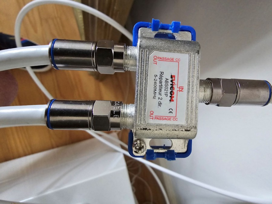

Voila le répartiteur.
Mon installation est faite avec un amplificateur à l'arrivée du fil de l'antenne du toit dans la maison

Le montage avec le répartiteur est bon, mais la présence de celui-ci ajoute une perte d'environ 4 dB

Sans offenser kiki37 :D , au vu de la photo, les trois fiches F ne sont pas vissées de façon identiques et ça me chiffonne.
Lors de la préparation du câble, il faut que la fin de l'isolant du conducteur central arrive juste au fond de la fiche F mâle, et que le conducteur mêle dénudé ne dépasse pas trop de la fiche, disons 1 à 2 mm, pour permettre le vissage complet de la fiche mâle sur l'embase femelle. Et surtout, veiller à ce que la tresse de blindage assure bien la connexion de masse avec la fiche et qu'aucun fil de cette tresse ne passe à l'intérieur de la fiche.
N'hésitez pas à vérifier tout ça avant de continuer.

bb95 a écrit:Sans offenser kiki37 , au vu de la photo, les trois fiches F ne sont pas vissées de façon identiques et ça me chiffonne.
ça ne m'offense pas du tout ;) et c'est bien vu : je n'avais pas assez bien observé, vu que le montage avait l'air "pro" :?
Et c'est là tous les atouts d'un forum : l'un voit ce que l'autre n'a pas vu :D
