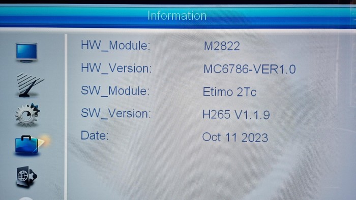

Bibige a écrit:Merci Steamboy pour ta réactivité !
Je suis surpris de voir que quelqu'un a la 1.1.9 alors que sur le site CGV il ne proposent que la 1.1.7 ???
Vu qu'il était dit du bien de ce récepteur j'en ai acheté un via Amazon il y a 15 jours bien que je n'en ai pas vraiment besoin, mais je confirme que ce modèle comporte effectivement une version 1.1.9 datée d'octobre 2023
