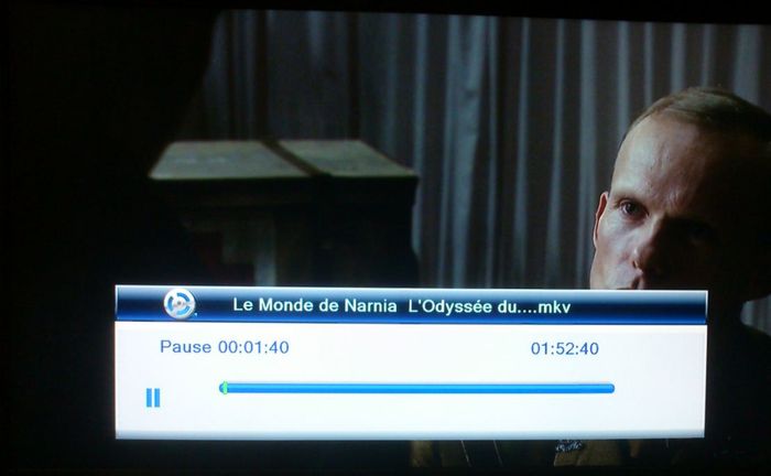

ci94 a écrit:Agrandissement du nombre de caractères du titre d’une vidéo.
veut dire que lorsque l'on renomme un enregistrement, on peut mettre plus de caractères ?
Dans l'affirmative, je n'ai pas réussi à mettre plus d'un dizaine de caractères (comme sur la version 1.2.2)
Cela concerne uniquement le nom du fichier qui est indiqué dans la barre d'info pour la lecture des fichiers vidéos (avi, mkv...)

Messagepar ci94 » 30 Juil 2012 23:55
Steamboy a écrit:Bonjour à tous,
Version 1.2.2 :
Version 1.2.8 :
Bonsoir/Bonjour Steamboy,
je ne comprend pas bien ta phrase, malgré tes copies d'écran :
"le nom du fichier qui est indiqué dans la barre d'info pour la lecture des fichiers vidéos (avi, mkv...)"
Où se trouve cette barre d'info ?
Est-ce celle qui se trouve en haut de la page "media" avec en première ligne "video", "musique", "enregistremet"… ?
S'il s'agît de cette barre, je n'ai pas réussi à changer les informations.
Merci.

Messagepar Steamboy » 31 Juil 2012 01:15
Bonjour Ci94,
C'est le titre qui est affiché sur le bandeau d'information quand tu lances la lecture d'un fichier vidéo, cela n'a rien a voir avec le renommage que tu effectues sur l'Etimo mais sur ton pc (car sur l'Etimo le nombre de caractères n'a pas bougé quand tu utilises la fonction renommer).
