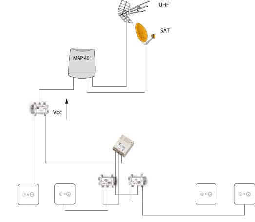

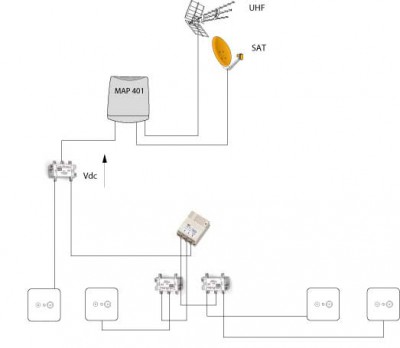

Bon j'ai fait un shéma, soyez indulgents c'est mon premier :)
J'ai vu que fracarro fait un kit semblable au televes. Le MAP401K. Seul problème, je ne le trouve pas en vente...
Sur la doc fracarro c'est clair, c'est l'alim qui prend le relai quand le démodulateur est éteint, bien vu Ford Perfect !
Pour en revenir au schéma, j'ai ajouté une difficulté sur la prise la plus à gauche (câbles en place obligent), qu'en dites vous ?
Il serait peut être plus sage de n'affecter que l'uhf à cette prise ?
merci

Re: coupleur UHF/SAT avec alim préampli ?

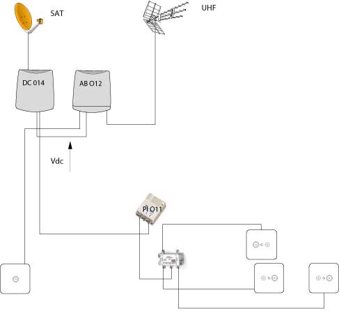

merci; c'est vraiment interessant comme solution. Par contre j'ai un doute quand je lis ceci "Pour coupler satellite et terrestre sur 3 lignes , il faudra 1 PI011 et 1 DC014 sur chaque ligne raccordée au AB012 ( 3 de chaque en tout ) , et un LNB Quad bien sûr "
Que pensez vous de ce schéma:

Messagepar Izentrop » 16 Nov 2012 20:45
charlyolegue a écrit:et un LNB Quad bien sûr
et 3 récepteurs SAT

Messagepar charlyolegue » 16 Nov 2012 20:47
On est bien d'accord qu'il est possible d'utiliser 1 (et un seul) décodeur sat sur n'importe quelle des 3 prises de droite ? Il est également possible de faire fonctionner UHF & SAT en simultané ?

Messagepar Izentrop » 16 Nov 2012 20:57
charlyolegue a écrit:d'utiliser 1 (et un seul) décodeur sat sur n'importe quelle des 3 prises de droite ?
Même plusieurs si c'est Fransat, toutes les chaines de la TNT sont sur la même polarisation.
Par contre , tu as une descente supplémentaire avec la 2ème sortie de l'AB012. Tu pouvais utiliser l'AB011 et un répartiteur comme ton 1ier schéma.
