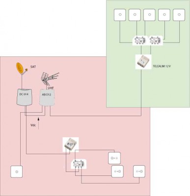

Salut, c'est bon, j'ai fait l'installation aujourd'hui. Ca a l'air de bien fonctionner.
J'ai une question:
- si je teste le signal satellite directement après la téléalimentation terra (spéciale sat et uhf) j'ai tout les transpondeurs. Par contre, dès que je met un répartiteur sat après cette téléalimentation, j'ai certains transpondeur qui disparaissent (ts100 il me semble).
Qu'en dites vous, c'est "normal" d'avoir ce type de resultats après un répartiteur (en sat) ?
Sinon, j'ai mis un ampli de ligne au rdc et un au premier étage.
Merci milles fois !
pour info je remet le schéma
charly4.jpg -->

Messagepar Izentrop » 29 Nov 2012 18:35
charlyolegue a écrit:j'ai mis un ampli de ligne au rdc et un au premier étage.
à quel niveau sur le schéma ?
Tu n'as pas assez de niveau après répartiteur en SAT( perte de chaines), il ,faut donc amplifier juste après le DC 014.

Messagepar charlyolegue » 29 Nov 2012 18:52
J'amplifie environ 10 metres après le dc 014. tu penses que c'est un manque de puissance? Quand je met un découpleur tv Sat au cul de la telealimentation là j'ai tous les transpondeurs...

Messagepar charlyolegue » 29 Nov 2012 19:41
ouaip sur. Des que je branche un répartiteur (avec une seule sortie de connectée), il me manque au moins un tp mais je sais plus lequel (12441 environ). C'est étrange quand même...

Messagepar Izentrop » 30 Nov 2012 13:40
charlyolegue a écrit:ouaip sur. Des que je branche un répartiteur (avec une seule sortie de connectée), il me manque au moins un tp
Un répartiteur 4 sorties atténue de 8 db quelque soit le nb de sorties raccordées.
La parabole n'est peut-être pas non plus réglée au mieux.
L' ampli de ligne à la particularité de laisser passer le courant pour alimenter une parabole ou un préampli en amont.
Quel est la marque et le modèle de tes amplis de ligne ?
