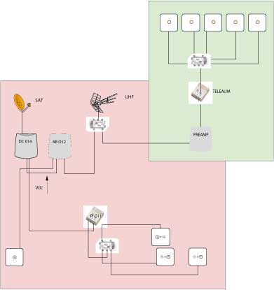

Messagepar charlyolegue » 16 Nov 2012 21:20
Pour être complet voici le shéma intégarl (ou presque).
En rose le rdc et vert l'étage: Il faut que chaque logement soit autonome au niveau des telealimentations...
charlyolegue
Messages: 76
Inscription: 21 Oct 2010 13:47
Re: coupleur UHF/SAT avec alim préampli ?
Messagepar Izentrop » 16 Nov 2012 23:53
Le préampli doit être au plus près de l'antenne, pas de répartiteur en amont.
L' AB012 a 3 sorties. tu peux utiliser une sortie pour l'étage.
charlyolegue a écrit:Il faut que chaque logement soit autonome au niveau des telealimentations...
Le préampli n'a pas besoin de plusieurs alims.
Par contre, pour 5 prises à l'étage, un ampli d'intérieur sera peut-être necessaire ou un ampli de ligne en sortie du préampli. http://www.2galli.fr/boutique/fiche_produit.cfm?ref=Ampli_ligne&type=10&code_lg=lg_fr&num=71.

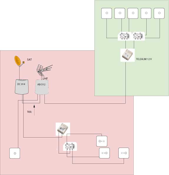

Messagepar charlyolegue » 17 Nov 2012 16:12
Il faut absolument que chaque étage dispose de sa propre alimentation. Concretement, si le gars à l'étage part en vacances et coupe le compteur, il faut que le gars du bas continue à profiter de la tv...
J'ai fait une mise à jours:
Qu'en dites vous ?
merci
charlyolegue
Messages: 76
Messagepar Izentrop » 17 Nov 2012 18:47
Si tu n'utilises qu'une de 2 sorties de l'alim, elle comporte un répartiteur qui induit une perte de - 4 dB. Autant mettre un injecteur de courant simple .
A l'étage, si tous les câbles arrivent au même endroit, alim 2 sorties + répartiteur 3 s sur une sortie = - 11 dB.
Autant aussi mettre un injecteur + répartiteur 6 s = -10dB
Sinon ça roule

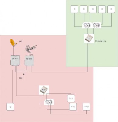

Messagepar charlyolegue » 17 Nov 2012 19:02
Merci vraiment pour toutes tes (bonnes) sugesstions !
Tu penses que l'amperage d'un injecteur simple est suffisant ? De plus, il me semble que cette alim http://www.2galli.fr/boutique/fiche_pro ... fr&num=131 est obligatoire si l'on veut laisser passer l'alim du lnb ...
Donc l'injecteur serait uniquement pour l'étage.

Messagepar Izentrop » 17 Nov 2012 20:07
En effet, tu as raison , c'est une alim à une sortie compatible lnb, j'ai été trompé par ton dessin représentant 2 sorties.
Pour pouvoir mettre un décodeur SAT à l'étage, il aurait fallu un AB011 et sortir derrière le DC14 avec un répartiteur 2 sorties.

Messagepar charlyolegue » 17 Nov 2012 20:20
J'ai pas tout mis sur le schéma. Il y a une parabole pour l'étage avec un cable direct au démo... Donc n'entre pas dans le schéma.
Bon, je sens que je vais partir sur le dernier schéma alors.
Ca ne devrait pas poser de problème d'envoyer 2 alims (une par étage) au préampli..?

Messagepar Izentrop » 18 Nov 2012 13:52
charlyolegue a écrit:Ca ne devrait pas poser de problème d'envoyer 2 alims (une par étage) au préampli..?
Non, il comporte un répartiteur 3 sorties qui laisse passer le courant continu sur chaque sortie par l'intermédiaire de diodes.
