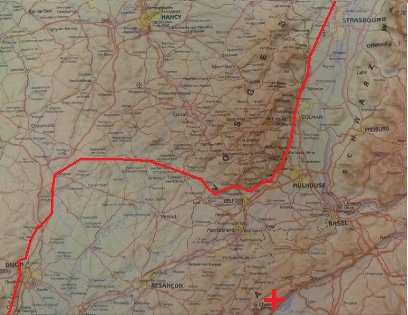

Messagepar Casimodo » 26 Déc 2020 19:20
(canal 30)
Avec les premiers retours d'expériences voici une première indication de zone de réception possible et de limite de portée. Ne pas perdre de vue qu' à l'intérieur du contour il existe de très nombreuses zones d'ombre hertziennes où les signaux UHF du Chasseral sont inexploitables commercialement. De plus, on sait que les villages ou petites villes sont rarement implantés sur le sommet d'une colline ou plateau, à part Langres (470 m) favorisant un meilleur dégagement immédiat et à plus longue distance(vision sur les massifs du Jura et des Alpes suisses et même le Mt Blanc ) ou à Montigny le Roi (435 m) assez bien dégagée. On observe quelques situations semblables de villages "perchés" jusqu'à certaines collines sous-vosgiennes dans le Sud du Département des Vosges (Lorraine).. donc bien au-delà du contour limite, qui aurait pu passer par la ligne dite partage des eaux Mer du Nord/Méditerrané qui a en partie influencé la découpe administrative de la France (1790)
Nb : la carte ne tient pas compte des zones de réception pourtant acquises de la RTS en altitude dans le Massif des Vosges (Grand Ballon, Hohneck, Ballon d'Alsace...)
Le cas le plus connu et important, affecte la Ville de Besançon (130 000 h), dans les boucles du Doubs (245m), alors que sur ses hauteurs avoisinantes le signal arrive, comme dans le Nord de l'agglomération, Zone de Valentin ( du côté de l'A36) ou à l' Est, Montfaucon. Par contre l'agglomération de Dijon (potentiel 245.000 habitants) bénéficie de circonstances de lieu favorables, puisque établie sur pente orientée utilement vers l'Est. Ce qui caractérise donc une vaste partie de la Franche Comté se sont ses collines en plaine, ou sur les hauts plateaux, des plissements, formant des obstacles et "derrière" les dépressions hertziennes que l'échelle de la carte théorique ne permet pas de matérialiser.
Dans la partie extrême Est de la Franche Comté, moins accidentée, et mieux orientée, aire urbaine de Belfort-Montbéliard, (150 000 H) l'émetteur du Chasseral est le moins gêné, mais c'est la plaine d'Alsace qui bénéficie majoritairement de la meilleure configuration pour la réception pouvant être à plus longue distance, puisque les crêtes du Jura sont visibles depuis les toits de Sélestat (Bas Rhin) et même un peu plus au nord.
Pour ces types de captage plus éloignés, distance > 100 voire 150 km et plus.. les équipements de réception pourront être plus sophistiqués selon l'endroit. En conclusion, sur la cartographie, la zone d'accès à la TV suisse parait étendue, mais le potentiel de téléspectateurs dans le centre de la Franche-Comté est limité, contrairement à la partie Est des Départements du Doubs/Territoire de Belfort et dans l'Est de la Côte d'or. En plus les antennes pour "capter la suisse" sont plutôt discrètes, alors qu' au Centre ( agglo de Colmar potentiel 100.000 H ) et Sud-Alsace (agglo de Mulhouse 275 000 H) ce n'est pas le cas, région frontalière des 3 pays qui dispose au total d'une cinquantaine de chaînes en français et allemand. Retour sur un plan plus technique pour signaler que le parc de récepteurs compatibles TV suisse et allemande à la norme DVB-T2 H265 et bien plus fourni que celui dans le reste de la France, pas de T2 Hevc = pas de chaînes étrangères...

Messagepar julien74 » 27 Déc 2020 12:36
Neko a écrit:Oui je recevais sans amplification auparavant. J'avais 50% en puissance et 100% en qualité sans soucis de parasitage, jamais, à moins de venir passer un coup de téléphone dans le grenier à coté de l'antenne :lol: .
Dans ce cas tu devrais toujours recevoir la TNT suisse en DVB-T2 sans avoir besoin d'amplificateur. :wink:
Au pire du pire, si en recevant ta clé USB TNT DVB-T2 tu captes mal la TNT du Chasseral, là en effet tu pourras te lancer dans l'achat d'un dispositif pour amplifier ton antenne.
@ Casimodo: le paradoxe c'est qu'en t'éloignant du Chasseral tu as une meilleure réception car au pied du Chasseral par exemple à Neuchâtel en Suisse ou en France à Morteau, Villers le Lac, Pontarliertu as le massif montagneux du Jura qui bouche la vue vers l'émetteur du Chasseral.
A Besançon le problème c'est la montagne de Montfaucon qui fait obstacle aux ondes suisses aussi bien radio que TV, même au Sud de la ville de Besançon il est difficile de capter l'émetteur de Montfaucon donc il y a le réémetteur TNT de Brégille.
Donc tu as des trous de réception de la TNT du Chasseral en Suisse dans les cantons du Jura et de Neuchâtel ainsi que dans le Haut-Doubs alors qu'à l'inverse au Nord de la Franche-Comté la TNT du Chasseral sera reçue.
Par contre comme tu le dis quand tu t'éloignes vers le Nord, tu t'éloignes aussi du massif montagneux du Jura et si tu as une vue assez dégagée vers le Sud ça permet une réception optimale de l'émetteur du Chasseral.
