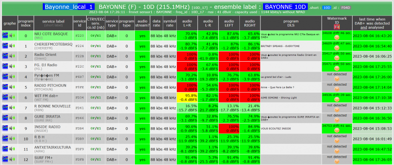

sur fmnet.org, on peut récupérer les radio text de toutes les stations d'un mux, ainsi que les noms des radios.
on voit que sur NRJ le "écoutez" n'est pas perturbé comme les autres.
le "c" est absorbé et disparait avec le decodeur de fmnet par rapport aux autres radios qui ont ce mot...
et visiblement on retrouve le "ô" dans le radio text aussi.
que veut dire Jugando ?
sur les autres radios le radio text s'affiche bien, dont Radio Orient et GURE IRRATIA ?
pas de soucis d'affichage de Pyrénées FM ?
