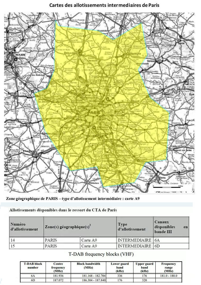

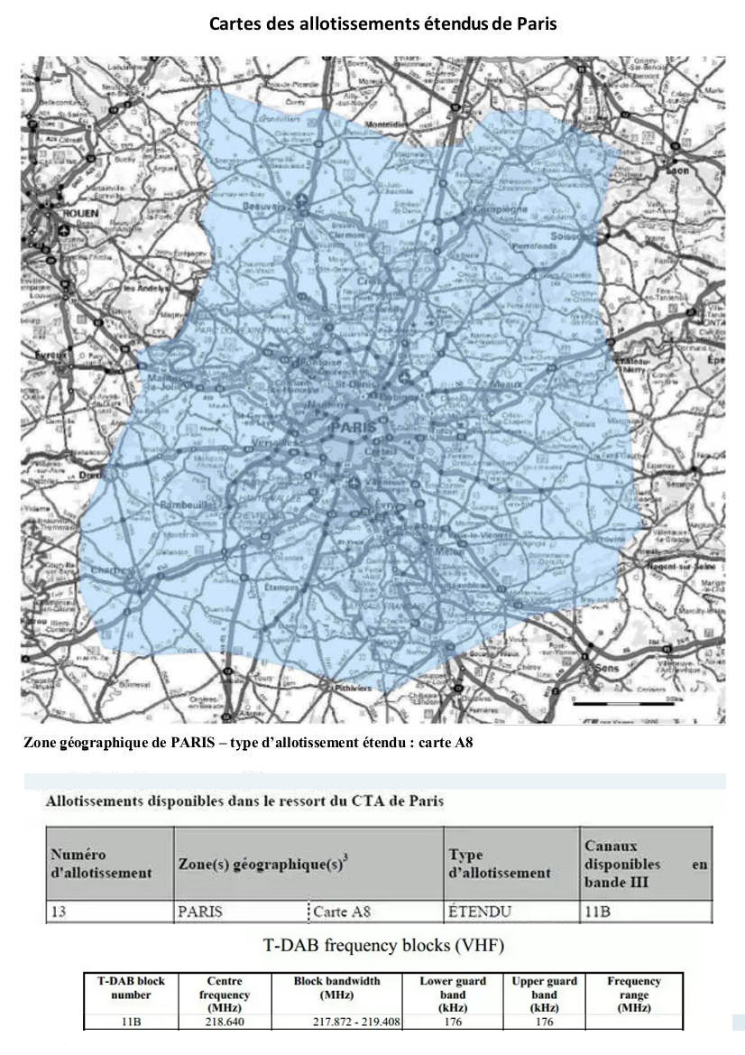

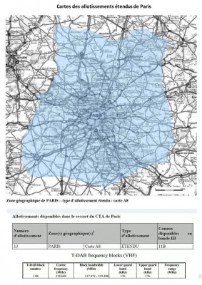

Couverture des allotissements RNT de Paris.
Allotissement étendu.
:arrow: 11B ( 218,640MHz )
Adresse du site :
Altitude du site (NGF) : mètres.
Hauteur d'antenne : mètres/sol.
Puissance apparente rayonnée (PAR max.) : kW.
( Jazz Radio, MFM Radio, Ouï FM, Radio FG, Radio Nova, Radio Notre-Dame, Skyrock, Sud Radio +, TSF Jazz )**

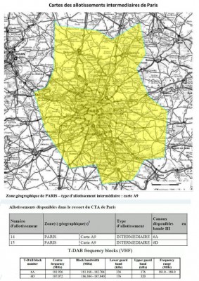

Allotissement intermédiaire .
:arrow: Canal : 6A. ( 181,936 MHz )
Adresse du site : fort de Romainville (93).
Altitude du site (NGF) : 127 mètres.
Hauteur d'antenne : 144 mètres/sol.
Puissance apparente rayonnée (PAR max.) : 8 kW.
source www.legifrance.gouv.fr
( Ado, Chante-France, Euronews Radio, Evasion, FG Chic, Goom Radio*** , Latina, Radio Crooner, Voltage )
:arrow: Canal : 6D. ( 187,072 MHz )
Adresse du site : La Défense Puteaux (92).
Altitude du site (NGF) : 62 mètres.
Hauteur d'antenne : 152 mètres/sol.
Puissance apparente rayonnée (PAR max.) : 10 kW.
( Africa n°1, Antinea Radio, Beur FM, France Maghreb 2, Phare FM, Radio Courtoisie, Radio Libertaire***, Radio Orient, Vivre FM )

Source cartes CSA
Re: [Topic unique] La RNT à Paris
Messagepar Anonymous » 04 Juil 2014 10:04
Ben si les gens se basent sur ces documents pour investir dans un poste RNT
les SAV ont du soucis a se faire.
Messagepar Phil1350 » 04 Juil 2014 10:06
D'après ces cartes de couverture de la RNT à Paris et Région Parisienne, je devrais recevoir 3 multiplex, le 6A - 6D et le 11B...
Je ne capte chez moi (77910) que le 6D...je me suis déplacé de quelques kilomètres dans une autre commune (Monthyon) située en hauteur et là je capte tous les multiplex Parisiens.
Quels sont les sites de diffusion de ces multiplex (6A-6D-11B) et quelle est la puissance d'émission ?
Si je capte le 6D, je pense pouvoir aussi capter le 6A (meme allotissement) mais ce n'est pas le cas, en faisant une recherche manuelle, mon récepteur portable DAB+ Sony m'indique " No Signal "...comment l'expliquer ?
Le 6A est-il émis avec une puissance inférieure ?
Dans ce cas il ne respecte pas la zone de couverture attendue, ce qui est bien dommage...
Concernant le 11B, ce multiplex est-il actif ?
Merci pour vos futures réponses éclairées.
Philippe, auditeur bien déçu des débuts de la RNT... --|--
Phil1350
Messages: 2
Inscription: 20 Juin 2014 13:50
Messagepar bernard7715 » 04 Juil 2014 10:51
Attention
Il est écrit Allotissements disponible, cela ne veut pas dire en fonctionnement.
En plus nous somme en phase de démarrage, ils ont 3 mois à partir du 20 juin pour démarré.
Pour que certain Allotissement respect leur couverture il faudra plusieurs réémetteurs en sfn.
Messagepar Broward1984 » 04 Juil 2014 10:58
Le 11b visiblement n'est pas actif
Le 11a non plus
Le 11d oui depuis la tour tdf de romainville avec 4 kW de puissance
