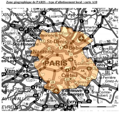

Franck Morin a écrit:Du balcon, je suis dans l'axe de la tour eiffel, le rayon du "phare" passant juste au nord du Mont Valérien.
j'admets que les autres emeteurs peuvent être cachés par le Mont Valérien (à part celui de la défense, du 6D...)
je suis sur la D186 qui relie Rueil-Malmaison au Pecq
Apparemment tu semble te trouvé hors de la couverture de l'allotissement local, d’après cette carte. source csa
Pour plus de détails voir le premier post de ce topic.

oui, je suis à la limite, juste en dehors de l’allotissement local.
mais vue ma situation, je devrais recevoir mieux que ce que je ne reçois.
