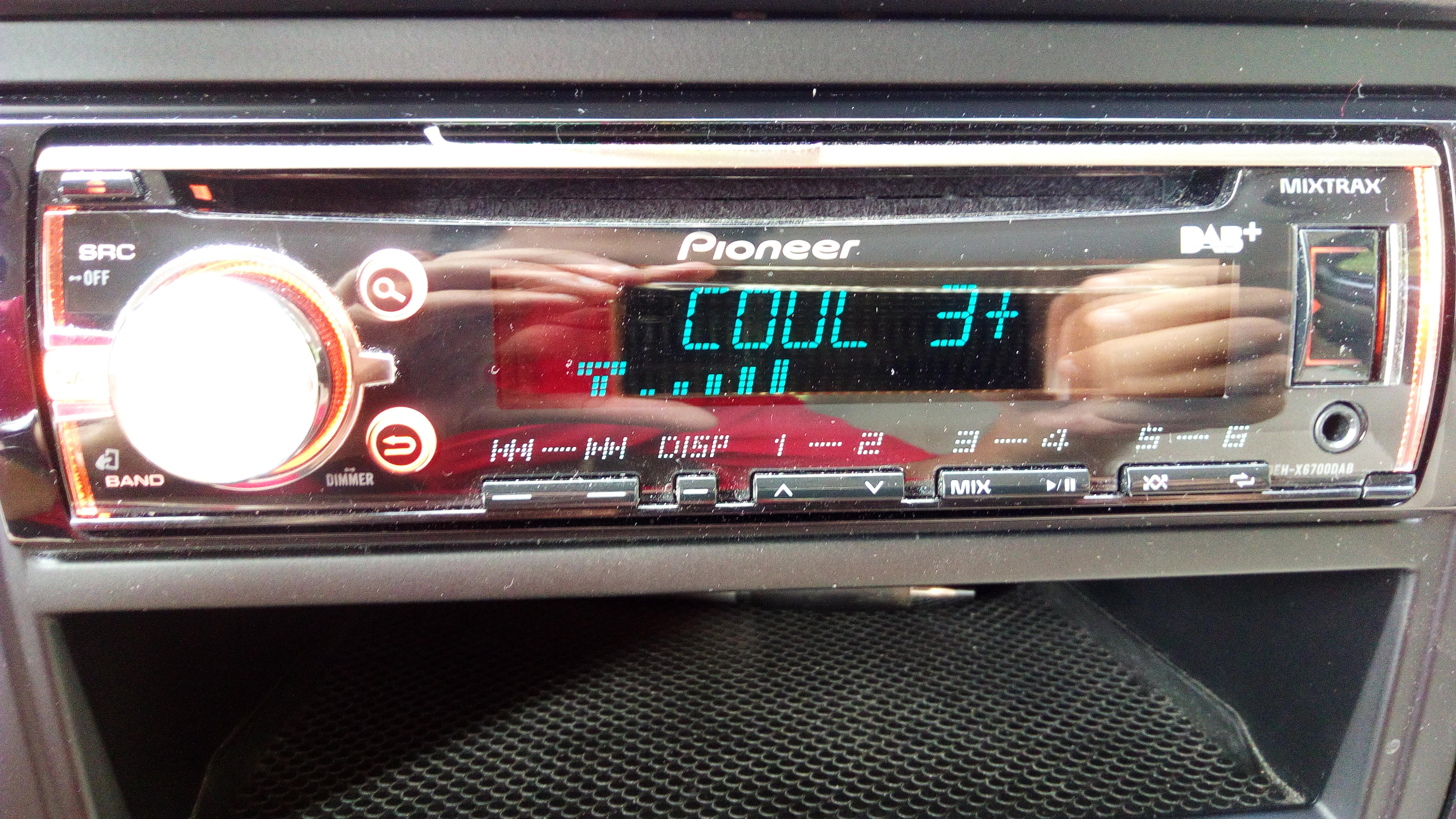

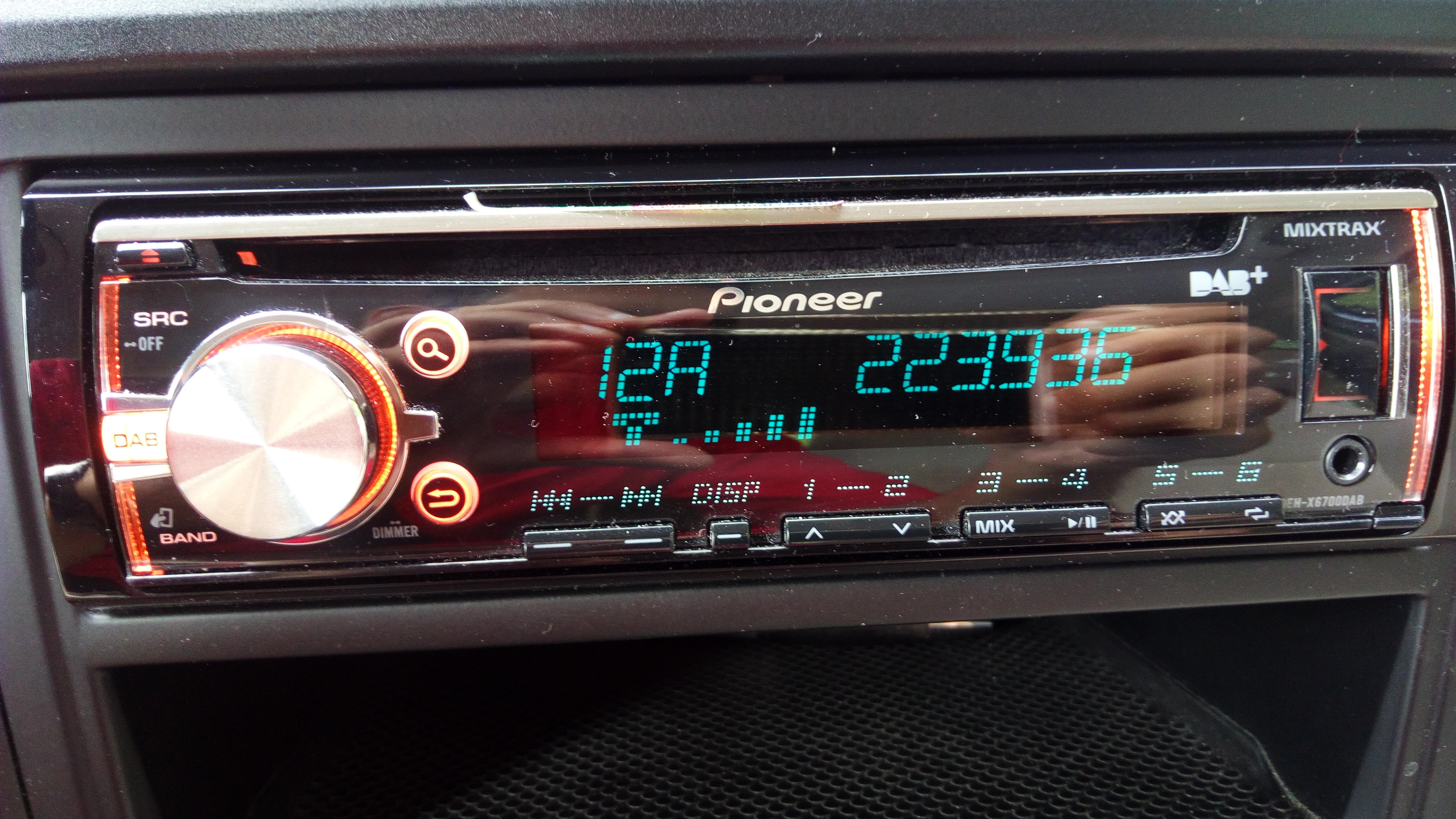

pour ma part je capte le 12A très bien sur les hauteurs de bainville sur Mardon / pont st Vincent (54) la ou se trouve fort aventure
locator : JN38BO
http://zupimages.net/up/17/27/ujw5.jpg
http://zupimages.net/up/17/27/w1k5.jpg
Pure move 2500.
