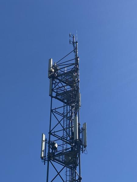

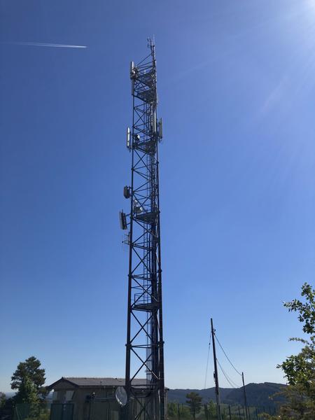

Messagepar tao48 » 24 Mai 2026 12:06
Aujourd'hui je suis allé faire une ballade VTT et en passant sur le site de la Canourgue (48) j'ai vu que les antennes DAB+ étaient installées sur le pylône TDF.
Rien pour l'instant sur le pylône Towercast.
Les choses avancent ! :)

Messagepar kiki37 » 24 Mai 2026 12:46
Merci pour les photos [icon_e_top.gif]

Messagepar JMJ3 » 24 Mai 2026 21:19
kiki37 a écrit:Merci pour les photos [icon_e_top.gif]
Idem, et je dirais même plus : belles photos, et beau ciel bleu (en matinée à la fraîche, je présume, au vu de l'ombre encore présente sur les paraboles).
Moins courageux, c'est-à-dire de manière motorisée, je vérifierai vers la Couvertoirade, en limite de l'Hérault et de l'Aveyron, en scrutant les deux pylônes déjà existants, si deux dipôles DAB+ sont apparus.
https://maps.app.goo.gl/rbYru3R78uKX77Wg7
https://maps.app.goo.gl/NUK6YHoExrw7cPuo7
A suivre...
